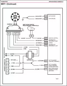

Alt 04.10.2024, 20:55
Benutzerbild von Sigi S.
Sigi S. Sigi S. ist offline
Registriert seit: 16.02.2002
Ort: Villach
Beiträge: 3.255
Boot: SeaRay 290DA
2.243 Danke in 1.547 Beiträgen
wie oben schon geschrieben ist bei dir am 4 poligen Stecker pin D belegt.
Dieser weiße Draht sollte bei dir, wie bei Mercruiser auch auf das MEFI Steuergerät J2 Pin 23 gehen.
Hits:	19
Größe:	53,6 KB
Alt 04.10.2024, 22:56
Registriert seit: 26.04.2020
Beiträge: 1.660
2.730 Danke in 1.213 Beiträgen
Evtl ist da grad #19 interessant:
https://www.boote-forum.de/showthread.php?t=285495
@ Sigi
pin D ist doch nur der Schaltunterbrecher- der sollte standard eh offen, also hier bedeutungslos sein. Normal müsst das Ganze ohne den 4pol Stecker laufen. Über den sorgt nur die ECU für eine lastabhängige Zündverstellung, was wohl bei den Bootsmotoren so nicht üblich ist und nur vom Modul im Verteiler gesteuert wird.
Ich vermute er müsste pin 24 unterbrechen- tan/black - ist das zumindest im KFZ mit belegtem 4pol Stecker.
Ohne Worte

Um bei 3000 rpm die Zündverstellung zu messen muss ich doch bestimmt den Basemodus verlassen und dann kann man ja wieder nicht abblitzen weil ja die Markierung hin und her wandert.
Bei 3000U/min sehe ich keinerlei sinn darin das der Zündzeitpunkt hin und her wandert.
Bei gleich bleibender Drehzahl sollte der Zündzeitpunkt nicht hin und her wandern.
Gruß Jogie,
