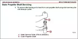

Die äusseren Schräglager sind schon ab - nehme an dass ich die inneren Lager (57410) nicht zerstörungsfrei raus bekomme, trotz Nutzung des richtigen Werkzeugs wie im Service Manual beschrieben?
Die müssen also neu - korrekt?
"To remove roller bearing and oil seal from outer propeller shaft using slide hammer puller with three-jaw puller."

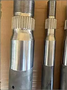

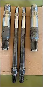

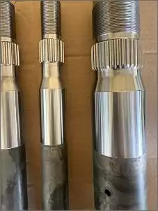

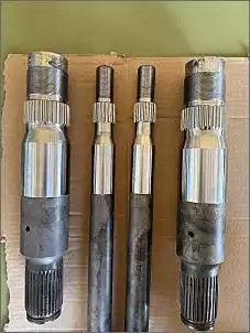

habe die Wellen heute vom Hartverchromen wieder zurück bekommen.
Sehen gut aus - seht selbst.

Ja - sehen wieder schön aus.
Hast du da auf die Gewinde (im Bild oben) auch die Hartverchromung auftragen lassen, oder glänzen die von der Reinigung her?

Wurden im Rahmen der Arbeiten gereinigt - ansonsten wurde alles wie besprochen abgedeckt und nur der Teil Beschichtet auf dem die Lager/Simmerringe laufen

Und noch ein paar Bilder
