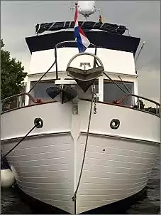

Ich würde an deiner Stelle auf mind. 25 kg und 10mm Kette gehen und wie empfohlen auf eine stärkere Winde.
Wir ankern fast ausschließlich und dabei fahre ich den Anker immer "Anständig" mit beiden Motoren rückwärts ein, erst wenn er hält bin ich zufrieden, ansonsten Manöver von vorne beginnen!
Sollten wir an eine Boje gehen, teste ich den Halt genau so, denn lieber reißt das Seil gleich als mitten in der Nacht!
Habe bei 17m und 25t einen 40kg Rocna mit 100m 12er HD Kette, würde aber lieber einen 55er haben.
