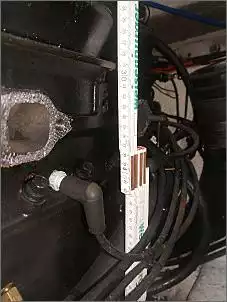

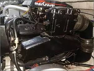

Mit kalten klammen Fingern war ich gestern am Boot und habe den Backbord-Krümmer abgebaut und den HiTek mal probehalber auf die zwei mitgelieferten Stehbolzen gesetzt.
Ausgangslage:
Name:	2024-01-14 Riser 001.jpg
Hits:	57
Größe:	130,0 KB

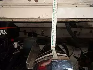

Bis zu den Bohrungen sind es sogar mehr als 34cm:
Name:	2024-01-14 Riser 002.jpg
Hits:	55
Größe:	83,1 KB

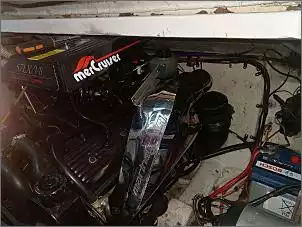

Ich finde, dass da genug Platz ist für 3" Erhöhung:
Name:	2024-01-14 Riser 003.jpg
Hits:	58
Größe:	108,9 KB
ID:	1004481 Klicken Sie auf die Grafik für eine größere Ansicht
Name:	2024-01-14 Riser 004.jpg
Hits:	47
Größe:	80,7 KB
Zuerst hatte ich die Elbows dran gelassen und nur Sammler sowie die Knie mit den Gummis abgemacht.
Da kollidierte der HiTek aber mit dem Elbow, das fluchtete nicht sonderlich gut nach meinem Ermessen.
Nun war es aber auch frostig und das Gummi zwischen Elbow und Geweih nicht sonderlich flexibel.
Na jedenfalls habe ich dann auch die Elbows abgebaut.

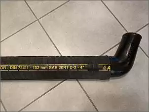

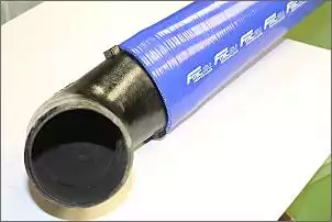

Habe mir zwischenzeitlich 1m Abgasschlauch bestellt, um die demnächst höher hängenden Elbows an das Abgasgeweih anzubinden.
Nach einer ersten Messung hatte ich mich für 4" bzw. 102mm entschieden.
Wenn ich mich richtig erinnere, sind das KEINE 4" Schläuche, eher 3 11/16 oder 94 mm.
Und damit hatte Götz völlig recht!!
Oben am Elbow zum Knie/Riser hin - nominell 4" - passt der auch super, aber da gehört er ja gar nicht hin:
Name:	2024-01-31 Schlauch 001.jpg
Hits:	21
Größe:	80,6 KB
Unten am ovalen Ende Richtung Geweih hingegen schlabbert der Schlauch.
Da ist Luft; nach meinem Empfinden zuviel Luft:
Name:	2024-01-31 Schlauch 002.jpg
Hits:	24
Größe:	50,3 KB
Nach genauerem Umfang messen und U/Pi müsste da eher ein 98mm Schlauch hin, aber sowas gibt's nicht.
Gebt mir bitte mal bitte Produktempfehlungen, was ihr da so verwendet habt.

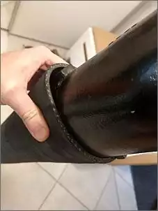

95mm Silikonschlauch (Innendurchmesser) sitzen stramm.
Aber er ist flexibel genug, dass man ihn problemlos aufgezogen bekommt:
Name:	2024-02-04 Silikonschlauch.jpg
Hits:	18
Größe:	68,1 KB
Alt 06.02.2024, 08:48
goec2468 goec2468 ist offline
Registriert seit: 20.12.2009
Beiträge: 7.149
5.044 Danke in 3.189 Beiträgen
Stramm sitzen ist doch gut, ich habe immer ein wenig Marinefett auf die Ellbogen gemacht, dann flutschen die Schläuche besser drauf.
Außerdem ist fett wasserabweisend, was an dieser Stelle kein Nachteil sein kann.
Weiterhin viel Erfolg !
Götz
