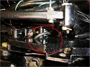

hier ist das Wiring vom Kill Switch.
Hits:	41
Größe:	170,1 KB
Werner

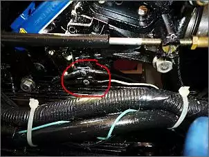

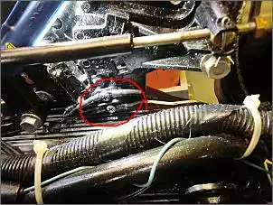

Bilder von meinem Motor.
Name:	Kill Switch (1).jpg
Hits:	30
Größe:	107,2 KB
Name:	Kill Switch (2).jpg
Hits:	30
Größe:	101,4 KB
Name:	Kill Switch (5).jpg
Hits:	27
Größe:	98,4 KB
Werner
Alt 18.08.2023, 20:47
Hohmann3s Hohmann3s ist offline
Registriert seit: 18.05.2020
Beiträge: 48
2 Danke in 2 Beiträgen
Könnte man eigentlich beim wasseranschluss impeller im alpha und pumpe am bravo quasi in reihe schalten oder muss man eine pumpe tot legen ? Mal ganz abgesehen davon dass das vom wartungsaufwand kein sinn macht
