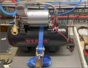

Vollzugsmeldung und Abschlussbericht :
Mein Winterprojekt „Einbau eines Kompressors mit Druckluftsignalhorn“ wurde gestern, pünktlich zum Frühlingsanfang, fertiggestellt.
Im Maschinenraum konnte ich den Platz zwischen der Kabolaheizung und den Starterbatterien auf Backbord nutzen und einen leistungsstarken Kompressor
https://www.eurohorns.de/Webwinkel-Product-427122972/VIAIR-Air-set-20003.html
einbauen und über einen wasserdichten Ein-/Ausschalter und einer sep. Sicherung am Schaltkasten anschließen (12 V DC).
https://www.ebay.de/itm/134881597818?chn=ps&_ul=DE&_trkparms=ispr%3D1&amda ta=enc%3A14fjfkQNQQaCAsmNZ_JnOeA98&norover=1&mkevt =1&mkrid=707-134425-41852-0&mkcid=2&mkscid=101&itemid=134881597818&targetid= 1716911581159&device=c&mktype=pla&googleloc=904306 3&poi=&campaignid=17943303986&mkgroupid=1406421501 18&rlsatarget=pla-1716911581159&abcId=9301060&merchantid=5296267794& gad_source=1&gclid=EAIaIQobChMIyL-v8eTYhAMVMWpBAh0N3wFyEAQYGyABEgK2FPD_BwE (PaidLink) (PaidLink) (PaidLink) (PaidLink) (PaidLink) (PaidLink) (PaidLink) (PaidLink) (PaidLink) (PaidLink)
Direkt am Kompressor besteht über ein T-Stück ein zweiter Anschluss für einen variabel nutzbaren Druckluftschlauch .

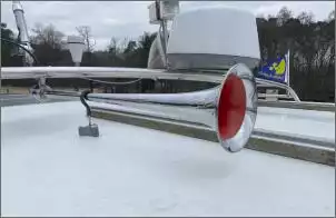

Das 78cm lange Signalhorn selbst wurde unter dem Geräteträger hängend verbaut und zusätzlich auf dem Dach abgestützt.
https://www.eurohorns.de/Schiffe-24V-230V-Hupen-Schiffshorner/DHR-tiefes-Burtone-H330
Name:	Screenshot 2024-03-03 194850.jpg
Hits:	62
Größe:	56,2 KB
Natürlich wurde das Horn sofort einem (ausführlichen ) Funktions- und Belastungstest unterzogen. Alles klasse und funktioniert! Das Horn spricht sofort an und auch mehrere lange Signaltöne können hintereinander abgesetzt werden.
Die Lautstärke und der tiefe Ton sind … beeindruckend!

Moin Klaus
jetzt wo der Kompressor an Bord ist und Hupe betudelt nimm noch folgenden Punkt in deine jährliche Wartungsliste auf:
- Kompressor entfeuchten
Die Kompressoren sammeln gern Wasser. Das ist proportional zur Benutzung. Dieses sammelt sich im Tank, da müsste ein kleiner Hahn, oder Ventil sein an der tiefsten Stelle, an dem man die Drainage ausführen kann. Dein Kompressor ist das übliche Chinamodell, d.h. der Tank ist innen nicht beschichtet und rostet. Die Drainage einmal im Jahr sollte Pflicht sein. Bei mir, wenn ich meinen Kompressor benutze (da geht 1000fach mehr Luft durch) mach ich das einmal die Woche. Da kommt dann eine rostige Brühe raus.
Einen Wasserabscheider hast du nicht am Ausgang, wird aber bei der Luftliefermenge auch nicht notwendig sein. Wieviel Liter hat der Tank?
Alt 04.03.2024, 07:57
Registriert seit: 11.08.2012
Beiträge: 10.683
60.862 Danke in 10.021 Beiträgen
Die Kompressoren sammeln gern Wasser. ... Die Drainage einmal im Jahr sollte Pflicht sein. ...
Danke für den Tipp!
Der Druckluftbehälter hat 1,5 Gallone = 5,7 Liter.
Klaus, der sich heute noch um das Demo-Video kümmert
Alt 04.03.2024, 07:59
billi billi ist gerade online
Beiträge: 42.092
37.911 Danke in 22.685 Beiträgen
Danke für den Tipp!
Eventuell auch am Kompressorausgang eine Entwässerung einbauen..
https://www.amazon.de/Druckluft-Wass...a-682973993735 (PaidLink)
