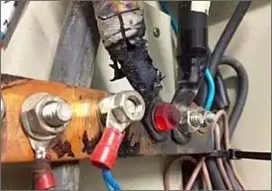

Zitat von jogie Beitrag anzeigen
Kannst nach einem Startversuch, orgeln mit dem Anlasser auch mal fühlen ob Kabel, Kontacktstellen Warm, Heiß werden.
Da ist dann kein richtiger durchgang.
Für verbrannte Finger hafte ich dabei nicht!
Geht auch mit einem Infrarot-thermometer.
Meist leuchtet ja eine rote Lampe auf

Hatte ich auch mal. Da wurden die Anlasserkabel verlängert, lagen in der Bilge, einfach normaler Schrumpfschlauch drüber gewesen, so wurde der AB vom Händler installiert. Dann dicke Kabel ohne Unterbrach verbaut, seither jubelt der Anlasser wieder.
Evt kriegst du von wem auch einen Jumpstarter, dann kannst dir die Messerei sparen
