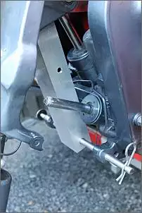

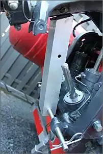

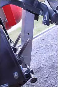

angeregt durch den Trööt bin ich mal in meiner Werkstatt verschwunden und habe folgendes gebaut.
12 mm Va-Stange, Alurohr 40x60 mit Loch, ca 25 cm lang je nach Motor. Oben Plastikstopfen rein.
Leicht und kann nicht verloren gehen.
Hier bei meinem 90 PS Yamaha, Bodenfreiheit ca. 40 cm
geht net gibbet net
