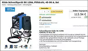

Moin, welches hast du denn?
Ich habe wohl dieses
Hits:	102
Größe:	84,6 KB

Zitat von Snackman Beitrag anzeigen
Das Teil interessiert mich nun auch. Mein Fülldrahtschweissgerät braucht wohl ein neues Schlauchpaket, vielleicht nehme ich dann gleich dieses Multiteil. Das hat ja ganz gute Kritiken und ich bin ja auch Heimwerker/Laie. Es fällt halt immer mal was an …
Mein größtes Projekt war das zweiflügelige Hoftor.

Da wird sie sich über ein Lidl Schweissgerät sicher freuen.
Ich würde in diese Richtung suchen.
Ist nix für dicke Klamotten, aber für die meisten Sachen zuhause sicherlich ausreichend.
Gerade bei #eBayKleinanzeigen gefunden. Wie findest du das?
https://www.ebay-kleinanzeigen.de/s-...nt=app_android
Wenn du einigermassen Qualität haben willst solltest du schon in diese Richtung gehen.
