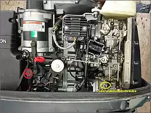

Meiner Erinnerung nach ist die Schraube zum Leerlaufdrehzahl einstellen am 3. Vergaser.
Name:	Motor - Kopie.jpg
Hits:	49
Größe:	194,9 KB
MfG Walter

Passt doch.Bei baugleichen Modellen gibt`s differenzen bis 6°.Sollte der der`s einstellt spüren.Dann Vergaser Einstellung u.fertig.
mfg heli

Ok, mein Fehler. Bei mir handelt es sich um das ältere Modell.
Meiner ist baujahr 87 und hat tatsächlich dort unten ein Gewinde. Aber es ist keine Schraube vorhanden. Die Frage ist, ob die irgendwann abhandengekommen ist oder ob es nie eine gegeben hat.
Edit: Klar, bei den neueren Modellen, wird ja über ein Poti an der Drosselklappe die Zündung verstellt.
Das heißt, wenn du dort unten an der Schraube drehst, ändert sich auch der ZZP.
Das muss man bei den älteren eben noch manuell machen.
Dann denke ich, müsste alles passen.
Anbei noch ein Foto von den Vergasern.
LG
Gesendet von meinem SM-A605FN mit Tapatalk

im E-Teil Katalog ist die Schraube auch erst ab Bj.88 drin.Quer eingezeichnet,wer den Text nicht liest wundert sich,wo die hin soll.Yamaha hatte diese Kalibrierung schon ein paar Jahre früher.
mfg heli

Dein Motor ist min. Bj. 88. Da würde die Einstellschraube am 3. Vergaser sein. Ab Bj.89 ist die Schraube am 2. Vergaser. von Bj. 85-87 ist das Gestänge anders.
Schöne Grüße an den August
