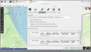

So macht BF richtig Spaß! Ich glaube nun geht´s für mich erst richtig los.
Bisher war ich überzeugt davon, dass meine GPS-Maus mit dem Raspi kommuniziert. Auch weil ich alle Baud-Raten in den Verbindungsoptionen von OpenCPN schon getestete habe.
Hits:	118
Größe:	59,7 KB
Wie man sieht, aber ohne Erfolg.

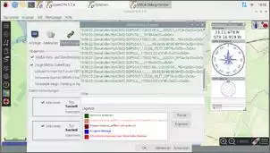

Mein erster Versuch heute war die Installation des Dashboards (vielen Dank für den Tip).
Jetz bin ich nicht mehr so sicher, dass die Daten die im NMEA-Debug-Fenster von OpenCPN angezeigt wirklich GPS-Daten sind.
Hits:	115
Größe:	85,0 KB
Das Dashboard erkennt nur einen Satelliten und das ist wohl zu wenige für einen "Fix":
Also wird morgen der Raspi "outdoor" getestet. Die GPS-Maus liegt zwar jetzt schon auf der Fensterbank, ab morgen geht´s an die frische Luft. Mal sehen was passiert.

Moin moin,
Zitat von Störschipper Beitrag anzeigen
Wie gezeigt liefert das NMEA-Debug-Fenster Daten.
Nur die Anzeige für die Bootsposition und das Kontrollfenster für den GPS-Status reagieren nicht.
Ist ein „Fix“ nicht schon vorhanden, wenn NMEA-Daten angezeigt werden?
nur kurz zu dieser speziellen Frage: Nein, die NMEA0183-Kommunikation (und genau das ist das) erfolgt in festem Takt immer, sobald die Verbindung hergestellt ist, dann werden immer die entsprechenden Datensätze (in Deinem Ausschnitt GSA, GSV und GLL) übertragen. Interessant wäre der Inhalt des Datensatzes GGA, darin steht an der fett markierten Stelle der Fix-Status (0-kein Fix, 1-GPS-Fix, 2-DGPS-Fix, wenn !=0 ist der Timestamp ganz am Anfang des Datensatzes der Zeitpunkt des letzten Fix):
GGA - Global Positioning System Fix Data, Time, Position and fix related data fora GPS receiver.
$--GGA,hhmmss.ss,llll.ll,a,yyyyy.yy,a,x,xx,x.x,x.x,M,x.x,M,x.x,xxxx*hh
lg, justme

Zur Beruhigung: Deine Daten im NMEA Fenster sind GPS Daten.
Allerdings sind sie unvollständig, zwischen den durch Kommata getrennten Feldern steht nichts. Für OpenCPN ist z.B. die Sequenz RMC wichtig. Hier siehst Du also im Moment bei $GPRMC meist nur viele Kommata: ,,,,,,,
RMC hat folgendes Format (leider nur in englisch) und enthält wie sein Name sagt: Die empfohlenen minimalen Navigationsinformationen:

Also raus nach draußen mit Deiner Installation, dann wird es auch was.
Gruß Gerhard

Stimmt, ein Satellit reicht tatsächlich nicht. Mein USB GPS Empfänger funktioniert problemlos im Dachgeschoß. Wenn Du zu AVNAV Fragen hast, einfach her damit.

Erfolgsmeldung:
Unter freiem Himmel war der GPS-Empfang nach kurzer Zeit einwandfrei.
Dashboard ist wirklich hilfreich und OpenCPN funktioniert wie es soll.
Danke an alle die mir auf die Sprünge geholfen haben.

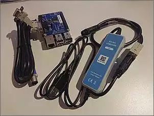

Zitat von CarCode Beitrag anzeigen
weil es keinen Computer gibt, der direkt mit einem CAN Bus verbunden werden kann. NMEA2000 ist ja bekanntlich CAN.
Nicht?
Hits:	117
Größe:	73,8 KB
Beide Geräte geben mir nen CAN-Interface und nix serielles.
NMEA 0183 ist als Plaintextprotokoll einfach leichter zu implementieren als N2K, bei dem zum Teil sogar noch mehrere Nachrichten zu einer zusammengestückelt werden müssen. Wobei es für N2K auch ne schön umfangreiche Open-Source-Lib gibt.
Henning
Alt 22.03.2021, 19:36
CarCode CarCode ist offline
Registriert seit: 12.04.2015
Ort: Hannover
Beiträge: 649
Boot: Amel Sharki
359 Danke in 214 Beiträgen
Zitat von gninneh Beitrag anzeigen
Nicht?
Anhang 915487
Genau das ist es. Man braucht ein zusätzliches CAN Interface und das hat nun mal kein Computer.
Gruß Gerhard
