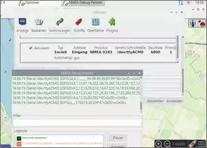

Ich habe auf meinem Raspberry PI 3+ OpenCPN installiert und einen GPS-Maus angeschlossen. Im NMEA-Debug-Fenster werden vom GPS empfangene Daten angezeigt.

In die Anzeige auf den Seekarten werden diese Daten aber nicht weitergeleitet. Die GPS-Status-Anzeige bleibt rot und der Datenempfang wird nicht angezeigt.
Hat jemand einen Tip, warum die Daten bei OpenCPN nicht ankommen.

Dein GPS hat vermutlich noch keinen Fix. Kannst Du bei Deiner Hardware/Software-Kombination das Plugin Dashboard installieren und starten? So hast Du etwas mehr Informationen über Deine GPS Situation. Eventuell hilft es auch, wenn Du Deinen GPS nach draußen mit freiem Blick zum Himmel bewegst. Ansonsten kann es bei einem Kaltstart des GPS Empfängers über eine Minute dauern, bis ein Fix da ist.

Ist openplotter oder opencpn auf dem pi?
Neben dem Eingang muss man die Daten der Maus noch über SignalK oder das Dashboard routen.

Wie man auf seinem Screenshot (siehe oben #13) sehen kann, funktioniert die Verbindung GPS-Maus zu OpenCPN doch schon.
Also bitte die Leute nicht verunsichern.

Nachdem ich mich lange mit Openplotter beschäftigt habe und die Verbindung zwischen GPS-Maus und OpenCPN weder mit SignalK, noch mit GPSD hinbekommen habe, ist zur Zeit nur das aktuelle Raspian und das reine OpenCPN installiert.
Die Verbindung ist bewusst mit „seriell“ gewählt. Bei dieser Verbindung konnte ich im Setup der Verbindungen explizit die GPS-Maus auswählen. Sie wurde automatisch erkannt.
Wie gezeigt liefert das NMEA-Debug-Fenster Daten.
Nur die Anzeige für die Bootsposition und das Kontrollfenster für den GPS-Status reagieren nicht.
Ist ein „Fix“ nicht schon vorhanden, wenn NMEA-Daten angezeigt werden?
Ist mit „Dashboard“ der gleichnamige Programmteil von Openplotter gemeint? Damit würden dann die NMEA-Daten zwar angezeigt, aber werden sie dann auch zum GPS-Status von OpenCPN weitergeleitet.
Ihr seht: Fragen über Fragen! Die ich aber auch in den anderen Foren nicht klären konnte.
Anhang 915035
Schau mal, ob deine GPS-Maus auch mit 4800 Baud kommuniziert, bei mit lief sie mit 9600 Baud.
