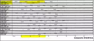

Propeller-Tabelle:
Hits:	119
Größe:	54,3 KB
Wenn dies so sein sollte, 14 x 15 ; x 17 oder 15 x 15 ?
Freu mich auf Eure Rückmeldungen.
Lennard
Alt 19.09.2020, 16:13
kpn-hornblower kpn-hornblower ist offline
Registriert seit: 05.04.2015
Beiträge: 3.289
Boot: keins mehr
2.328 Danke in 1.574 Beiträgen
Ich würde auch wie Cedrique sagt 15x15 Probieren.
wenn er damit nicht ins Gleiten kommt stimmt irgendwas anderes nicht.
weisst Du ob der Antrieb die Richtige Übersetzung hat ? 2,15:1
und immer eine Handbreit...na Ihr wisst schon
Bier im Glas Gruß Rolf
