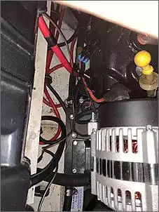

Alt 05.08.2020, 21:04
Benutzerbild von Gleiter-2019
Gleiter-2019 Gleiter-2019 ist offline
Registriert seit: 26.11.2019
Ort: Stralsund
Beiträge: 149
Boot: Glastron GS269
84 Danke in 38 Beiträgen
Zitat von Havelland Beitrag anzeigen
Vielleicht kannst Du ja mal schauen wie die Lima bei Dir aussieht und verkabelt ist.
Wenn es helfen sollte...Klicken Sie auf die Grafik für eine größere Ansicht

Alt 05.08.2020, 21:07
Ort: Stralsund
Beiträge: 149
Sieht man schlecht auf dem Bild. Versuche mal bessere Bilder zu machen bzw. die Verkabelung nachzugehen.

Trotz vollem Terminkalender konnte Stefan (von Jürgen) mir heute meine Anlage checken und wieder in Betrieb nehmen.
Vielen Dank Stefan.
Hierbei konnte nun auch das Rätsel um das fehlende Kabel/Stecker mit Erreger- und Sensorleitung gelöst werden. Die Leitung war nicht angeschlossen. Daher war die Regelung nicht korrekt und die Spannung auch zu hoch.
Das war zwar nicht die Ursache für das Abrutzeln der Sicherung aber nun funktioniert das ordungsgemäß und schadet auch den Batterien nicht.

Das Foto ist von meinem Motor und das Kabel was ihr da seht kommt nicht vom Anlasser, sondern ist ein 10 Quadrat Kabel welches zum Philippi Ladestromverteiler geht.
Da kommt von der Batterie her kein Strom,sondern nur von der Lima so lange der Motor läuft und die Sicherung ganz ist.
Bei Ronny seinem Motor war der Kabelschuh übrigens auch nicht das Problem. das orangene Kabel ist bei seinem Motor zusammen mit dem roten Kabel auf einen wasserdichten Kabelschuh geklemmt und der war noch voll intakt und hatte keine Spuren von "ich löse mich gleich auf".
Ich denke das hier wirklich das Problem der fehlenden Messleitung an der Lima war und sie immer mit voller Leistung Strom produziert hat. Außerdem gibt es ja noch die eine defekte Batterie die dann auch fröhlich diesen Strom abgenommen hat. Eigentlich kann Ronny froh sein das die Sicherung als Schwachstelle zwar nicht durchgebrannt ist, aber ohne große Schaden anzurichten anderweitig ihren Dienst versagt hat.

Zitat von menschmeier Beitrag anzeigen
.... als gestandene Fachmänner wissen wir beide, das es vom Baujahr abhängt, denn die End 80er und die frühen 90er Mercruiser V und L Baureihen haben im Original am Anlasser noch keine Sicherung. An mehreren 3L Vierzylinder Mercruisern der späten 90er fand ich diese als Hauptsicherung an der das + Batterie Kabel im Eingang der Sicherung verschraubt war ...
Ja, das weiß ich.
... und damit als Verpolschutz bestens geeignet, weil auch schon oft erfahren, das bei einer Verpolung nur Sie defekt war und dort wo Sie nicht vorhanden war, dort war die Lima dann defekt, weil Ihre Leistungsdioden durchgebrannt waren.
Zitat von diri Beitrag anzeigen
Verpolungsschutz macht Sinn, wer denkt aber auch noch an sowas einfaches,
gruss dieter
Das kann ich immer noch nicht nach vollziehen.
Gegen Mittag fahr ich wieder in die Firma und dann werd ich eine Lima nehmen und falsch rum an eine Batterie anschließen. Mal schauen was passiert. Drehen muss die sich nicht, weil wenn ich eine Batterie falsch herum im Boot anklemme wird der Motor auch nicht anspringen weil der Anlasser, selbst wenn er sich drehen sollte, nicht einspuren wird.
Stefan, etwas toleranter bitte, ...
Warum meinen immer alle ich wäre intolerant bloß weil ich nicht der selben Meinung bin und vielleicht mal was in Frage stelle?!
Man weiß ja nun nicht, was nachträglich umgestrickt wurde, Sinn macht im Originalzustand die Sicherung nur direkt am Anlasser, .....
Ich wiederhole mich, aber gerne noch einmal zum mitlesen...
Das ist mein Motor in meinem Boot und dieses Kabel geht durch das ganze Boot zum Ladestromverteiler. Damit es abgesichert ist, so wie jedes Kabel in meinem Boot, befindet sich dort diese Sicherung. Ob die in euren Augen jetzt Sinn mach oder nicht, sie ist da und bleibt da, weil dort stört sie niemanden.
Edit: Aber grundsätzlich mag ich solche Diskussionen.....
Gruß Stefan
