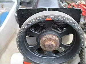

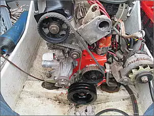

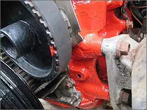

Standard Zahnriemen Fotos
Der Motor im Video hört sich gleich an wie bei meinem Fehler damals.
Da stimmen die Ventilzeiten nicht. Er saugt bei noch nicht ganz offenem, bzw wieder geschlossenem Einlass Ventil an. Und beim 4. Takt ist es mit dem ausstoßen auch so......
Auf den Stirnrädern sind an der richtigen Stelle Vertiefungen (kleine Kerben gebohrt). Die müssen mit den Schlitzen an den Blechen (Nockenwelle, Verteiler- Ölpumpenantrieb) übereinstimmen. Wenn der 1. Zylinder auf OT Steht. Leider müssen der Wärmetauscher und die Seewasser Pumpe mit der Aluabdeckung runter.

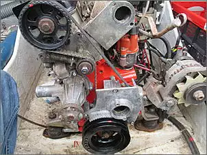

eines hab ich noch.
Die roten Punkte dienen zum leichtern finden beim nächsten mal.
