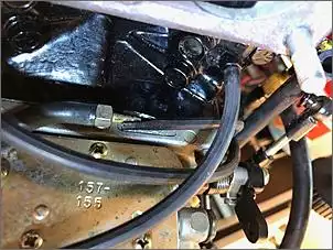

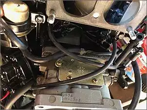

Ich habe aber den Fehler VIELLEICHT schon gefunden.
Der Schlauch von dem Enricher Valve von Vergaser Nr. 2 zu Nr. 3 ist kaputt:

Dh. für mein Verständnis, dass der Enricher gar nicht korrekt arbeiten konnte, da Vergaser 2 nur beschränkt und 3 gar nicht durch ihn nicht mit Benzin versorgt wurden.
Und außerdem - und vermutlich viel schlimmer - dass Vergaser 2 und 3 Falschluft gezogen haben direkt ins Gehäuse ohne Umweg über die Membrane.
Deshalb auch eventuell das schlimme Zündkerzenbild bei Zylinder 3,4,5,6
Was meint ihr? Könnte das der Fehler sein?

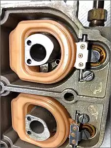

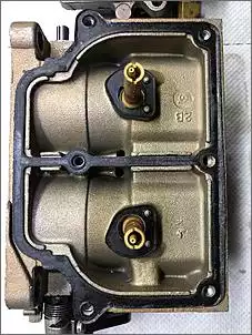

Vergaser schauen übrigens sehr sauber aus, habe auf den ersten Anblick keine Ablagerungen oder sonstiges gesehen:

Werde sie denoch mit Ultraschall reinigen.

Wow! Die Vergaser sehen wirklich sehr sauber aus! Aber Reinigen ist trotzdem richtig, es kann sich immer ein Kanal dichtgesetzt haben...
Fremdluft ist ganz großer Käse! Der Motor läuft dann zu heiss UND bekommt gleichzeitig zu wenig Öl.
Wie sich der kaputte Schlauch vom Enricher Valve auswirkt kann ich nicht beurteilen, zum Starten ist es auf jeden Fall schlecht
