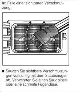

Das ist der Nachteil des geschriebenen Wortes, ich hatte geschrieben-
"Am Wärmepumpentrockner gibt es keinen Wärmetauscher zu reinigen, ....." . Natürlich ist ein Wärmetauscher vorhanden.
Der Wärmetauscher wird durch ein Filter geschützt, reinigt man dies regelmäßig und achtet auf guten Sitz (Kanten), dann bleibt die Vorderseite des Wärmetauschers fuselfrei.
Ok, wenn du das Absaugen der Front als "Reinigen des Wärmetauschers" bezeichnest, hast du vollkommen Recht.

Ja, ja,
das geschriebene Wort......
Da hast du natürlich Recht alska.
Aber ich wollte auch nicht zum Ausdruck bringen, dass ich den Wärmetaucher immer in die nächste Reinigung schleppe
Nur mit Absaugen ist es bei unserem nicht getan.
Keine Ahnung wie da immer noch Flusen hinkommen, sind sogar 2 Mikrofilter davor.
Und unser Wasser ist recht hart, also kalkhaltig
Rüdiger
