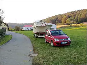

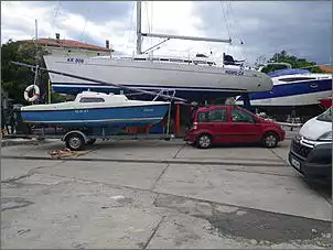

Bei dir im nördlichen Flachland geht das sicher, erlaubt ist es nicht.
Ich hab auch jahrelang mein Boot mit dem Panda zum Kran gezogen.
Das war sogar legal und im Notfall wäre das auch über eine längere Strecke gegangen, aber angenehm ist anders.
Hits:	108
Größe:	86,8 KB
Auch 2,5 Tonnen geht so lange kein Berg kommt, keine Frage.
Aber mal so eben die zulässige Anhängelast ums dreifache überschreiten ist kein Pappenstiel. Ich sah mich jedenfalls vorher recht genau um, bevor ich es die paar Meter aus der Halle auf die Wiese brachte.
Hits:	123
Größe:	99,9 KB
Von slippen wollen wir mal gar nicht reden.
