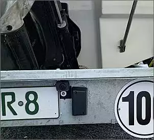

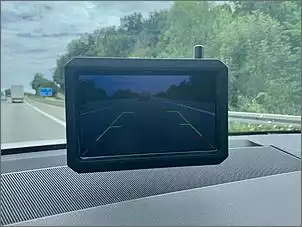

Ich hatte mal mit einer Action Cam und der Bildübertragung per wlan getestet, hat aber nicht funktioniert. Habe mir jetzt eine Autofox W7 Rückfahrkamera Set bestellt und getestet. Bin noch nicht damit gefahren aber in der Einfahrt war das Bild stabil. Am WE geht es los, dann kann ich berichten.
Gruß Lutz

Also die ersten 400km mit der Kamera sind recht zufriedenstellend. Hatte nur mal kurze Aussetzer in der Nähe vom Flughafen, waren aber nur Sekunden. Sonst stabil in auch im Tunnel also bei Dunkelheit gut.
Preis Leistung passt.

Das sieht ja nicht schlecht aus. Wenn man die Kamera demontierbar macht, könnte sie nach dem Transport des Schiffes ja auch auf demselben genützt werden. Speziell die Segler wissen, daß es da voraus oft mehr toten Winkel als Sichtfeld gibt. Ist die Kamera spritzwassergeschützt?

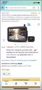

ist wasserdicht ip 68 lt Beschreibung
https://www.amazon.de/AUTO-VOX-R%C3%...a-789164538394 (PaidLink)

Interessant. Auf dem Foto hängt der Monitor ziemlich im Sichtfeld, kann natürlich an der Perspektive liegen.
Ich würde allerdings bei meinem Auto trotzdem kein weiteres System mehr testen wollen, das von der Lichtleiste bis zur Frontscheibe überträgt. Ich will eigentlich den Sender vorn an der Staubox bzw. beim Windenstand und den Empfänger direkt hinter der Heckscheibe haben. Spricht ja nichts dagegen, zur Kamera und zum Monitor entsprechend zu verkabeln.

Ich fahre in der CH umher. Auch dürfen die Drohnen ja auch irgendwie fliegen.
Ich mach mir da keinen Kopf und hab Freude, dass ich nun eine Rückspiegel nach hinten habe wo ich alles sehe was hinter mit passiert. Auf der Autobahn ist das ein ziemliches Plus an Information
