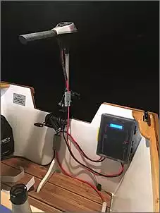

So...
Hab den ganzen Elektro-Kram jetzt im Boot verlegt.
Batterie ist unter der Bugsitzbank am Boden verzurrt, Pluskabel läuft Backbord und Minuskabel Steuerbord nach hinten durch Kabelkanäle zum Spiegel und enden in einem Stecker. Amperemeter und Sicherung sind sicher in einem hässlichen Plastik-Kästchen untergebracht und funktionieren tut auch erstmal alles. Im Wasser war ich leider noch nicht damit, aber hier schon mal ein Bild.
Servus!
P.S. Ganz ehrlich: Beim nächsten Boot werden ich den ganzen Kabel-Quatsch beim Bau etwas mehr bedenken. Im Nachgang den ganzen Schiet da so zu verlegen ohne dass es doof aussieht, ist nahezu nicht möglich!

Ich habe mal gelernt, dass Kabel immer paarweise, direkt als "Strang" verlegt werden sollten.
Begründet u.a. mit dem (Magnet-) Feld zwischen den Leiterpaaren und den dadurch auftretenden Verlusten.
MfG
Bernd

Meinst du echt, dass das eine Rolle spielt? Habe es hauptsächlich aus optischen Gründen auf die beiden Seiten verteilt. Hättest du in diesem Fall auch in der Praxis Bedenken? Kann mir das fast nicht vorstellen, dass das in diesem konkreten Fall ein Nachteil sein wird. Aber ich bin wahrlich kein Profi!

Z.B. wird Dein Kompass Geschwindigkeitsabhängig (Stromstärke in den Kabeln baut ein Magnetfeld auf) abgelenkt.
MfG
Bernd

ok, interessant! Das probiere ich echt mal aus. Evtl. sollte ich dann doch komplett auf eine Seite gehen.
