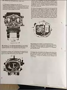

Alt 29.03.2017, 16:45
Corell01 Corell01 ist offline
Registriert seit: 28.08.2016
Ort: SPN
Beiträge: 284
Boot: Pedro Solano 33
83 Danke in 35 Beiträgen
Hits:	106
Größe:	68,6 KB
Hallo Rolf,
Hier ein Bild zur Vergasereinstellung laut Werkstattbuch
Und zwecks Zündung
Hits:	87
Größe:	71,8 KB
Gruß Tino
Boot Pedro Solano 33
