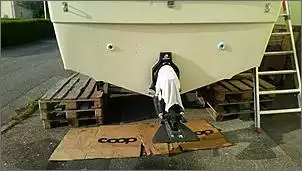

Hallo Forumsgemeinde,
da das Wetter derzeit bescheiden ist und ich also eine Zwangspause hinsichtlich der Restauration meines Böötchens einlegen musste, werde ich hier mal den aktuellen Fortschritt meiner ersten Bootsrestauration vorstellen.
Da ich praktisch keine Erfahrungen mit Bootsrestauration habe, werde ich hier auch meine Fragen zu dem Thema stellen. Aber dazu später mehr.
Es handelt sich um ein GFK Boot, welches ich günstig in der Bucht erstanden habe. Es hat die Maße 3,60 x 1,60. Der Bootstyp ist mir unbekannt. Ggf. kann jemand hier im Forum zu diesem Bootstyp was sagen.
Auf dem Bild hat mein Sohn schon mal Hand angelegt und die Reste des Silikons entfernt, welches die ehemalige und ziemlich vergammelte, im Eigenbau hergestellte, Windschutzscheibe (oben rechts) wogegen auch immer abdichten sollte.
Das Bild wurde im August aufgenommen. Zwischenzeitlich habe ich bereits Baufortschritte erzielen können. So habe ich alle Beschläge, Luken und Anbauten entfernt und alle Löcher zugespachtelt.
Außerdem habe ich die Ruderdollen verschlossen.
Derzeit bin ich dabei, den Spiegel mit 6 Lagen 300g/ Glasfasermatte zu verstärken.
Das Boot soll mit einem 15 PS Außenborder ausgerüstet werden.
Da ich die Wintermonate auf Grund der etwas günstigeren Preise nutzen wollte mir einen Motor zu beschaffen, habe ich auch da zwischenzeitlich zugeschlagen und mir trotz Bedenken und nicht erbaulichen Meinungen einen fast neuen F15-BMS Parsun fourstroke zugelegt. Der Preis gegenüber herkömmlichen 4 Taktern ist einfach unschlagbar. Auf Lange Sicht betrachtet wird die Praxis zeigen wie tauglich diese mehrheitlich ungeliebten Motoren unserer chinesischen Freunde sind.
Das soll es fürs erste von mir erst einmal gewesen sein.
Über Meinungen und Kritiken würde ich mich sehr freuen.

Na dann mal Viel Spaß bei der Restauration. Ist ja fast alles machbar. Du brauchst nur viel Zeit und eine warme Garage.
Mit dem Motor musst du deine eigenen Erfahrungen sammeln. Er ist sicherlich nicht umsonst als fast neuer Motor wieder verkauft worden.

Leider habe ich nur ein aktuelles Bild von einer Perfection Lackierung, habe damit den sanierten Spiegel eines Bootes dem alten Gelcoat wieder angeglichen.
Der Cremefarbton entspricht manchmal perfekt älterem Gelcoat.

Sorry, das Bild ist keine wirkliche reverenz, da erst einmal gestrichen.
