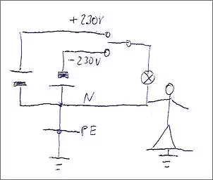

... Sonst müsste ma ja 50m /Sekunde am N eine gescheuert bekommen wenn man diesen anlangt. ...
Wenn man den N anlangt, dann bekommt man keine gescheuert weil man auf der "Erde" steht mit der der N über den PE geerdet ist.
Es kann kein Strom fließen, egal ob der L nun +230V oder -230V zum N hat.
Deshalb ja auch Potentialausgleich, weil sonst das gleichzeitige Anlagen von N und einem anderen ungeerdetem Metallteil im ungünstigsten Fall tödlich enden kann.
Name:	Neutral - Minus.jpg
Hits:	91
Größe:	32,3 KB
An der Skizze erkennt man deutlich, dass der N je nach Schalterstellung mal Plus und mal Minus ist.
Und ja, zwischen +230V und -230V liegen 460V.
Gruß Lutz
