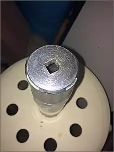

Mach ich, kann dir aber jetzt schon sagen das am anderen Ende nur ein Vierkant von einer Ratsche bzw. Drehmomentschlüssel reinkommt

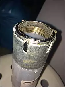

Hier die Bilder. Zur Anschauung habe ich die Mutter in das Werkzeug gelegt. Wie man unschwer erkennen kann passt es wie die Faust aufs Auge
Anhang 734263Anhang 734264Anhang 734265
Vielen Dank!
Könnte aber im Nachhinein kotzen....
Hatte letztes Jahr wie gesagt "Fachleute" gefragt, dann, weil mir das Originalteil zu teuer war, mir das Werkzeug von einem Forumskollegen (der hatte es auch schon selber nachgebaut) geliehen und dann von unserem Dorfschmied nachbauen lassen - was für ein Aufwand....
Aber egal, ist ja alles Hobby...
Ach ja, bei mir in der Betriebsanleitung steht leider nichts zum Drehmoment für die Sicherungsmutter....
Berni

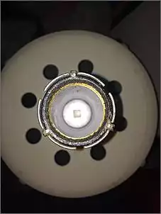

UPS, ich wollte ja auch noch berichten...
Hatte mir ja das besagte Werkzeug für 14,99€ bestellt und siehe da, passt!!!
Hier noch zwei Bilder....
