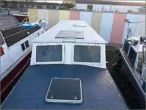

Nelli, zeig doch mal ein paar Bilder vom gesamten Boot und vir allem auch von innen im jetzigen Zustand....
Dann kann man sich als reiner Leser eher ein Bild machen und Hilfestellungen geben.

Mach ich gerne. Jetzt ist das aber noch zu früh, weil da wir sonst ganz schnell über Sachen reden, die gerade noch gar nicht relevant sind. Momentan sitze ich an der Planung des Steuerstandes sowie der Sanitäreinrichtung. Wenn die zwei Konzepte stehen, können wir uns an die Technik machen, inkl. Steuerstand bauen, Wasser- und Stromversorgung anlegen etc. Dann erst kommt der Innenausbau, und spätestens dann werde ich nochmal ganz viele Bilder und Fragen zum Innenbereichen posten. Ich hoffe ihr seid dann immer noch so fleißig dabei wie jetzt

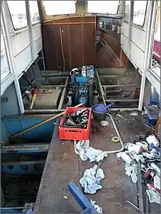

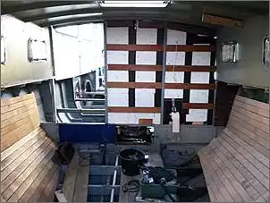

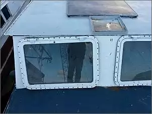

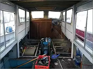

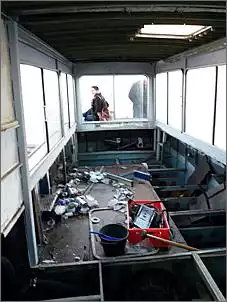

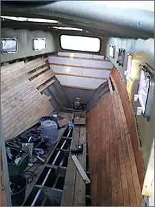

Ja, das versteh ich gut. Was ich meinte ist: Ich muss mir gerade Gedanken machen was ich generell in dem Boot haben möchte und den Aufbau grob planen. Dazu war für mich die Frage Steuerstand innen ja oder nein elementar. Das Strom, Wasser und ein Sanitärbereich eingeplant werden müssen ist klar. Alles weitere, nehme ich an, kommt später.
Aber ich zeige euch gerne die Fotos. Im Boot selbst ist quasi nix drin, außer nackter Stahl und der Motor, d.h. es gibt super viele Baustellen. Ich bin immer noch dabei, mich einzulesen und bereite mich auf ein Langzeitprojekt vor. Falls euch Sachen einfallen, die für den Grundaufbau relevant sind, immer her damit Leider wird es wahrscheinlich so sein, dass ich zu vielen Punkten noch nichts sagen kann. Ich hoffe das ist für euch ok. Wenn ja, et voila:

ups...... - das schaut sehr nach einer aufgegebenem Restauration, bzw. Umbau aus......
Zur Ursprungsfrage nach dem Platz für einen Steuerstand käme für mich nur der Innenbereich in Frage, da es vermutlich am einfachsten zu realisieren wäre.
Zudem kann ich mir keine offene Variante auf dem Kajütdach vorstellen, die noch gefällig ausschaut.
Dazu bräuchte es auch einen Aufstieg per Leiter, Treppe oder dergleichen.
Zum Allgemeinen hoffe ich, dass Du Dir über den Gesamtaufwand bis zur Fertigstellung im Klaren bist. Nur mit Zeit und Motivation ist´s da nicht getan und es wird einiges an Geld notwendig sein.
Ob das spätere Ergebnis Dich dann dauerhaft zufrieden stellt kannst nur Du selber einschätzen.
Ja genau, das ist es auch. Der Vorbesitzer hatte keine Zeit bzw. Lust mehr.
Ich finde so einen Umbau super spannend - und ja, natürlich habe ich eingeplant, dass das Ganze ordentlich Geld und Zeit kosten wird. Ob ich letztendlich mit meiner Planung hinkomme, werden wir sehen. Aber bisher ist alles gut.

Hey Leute,
soo, nach einer ganzen Weile melde ich mich wieder. Mittlerweile sind wir mit dem Umbau ein ganzes Stück weitergekommen, Fotos folgen auch bald
Die Fenster waren undicht und haben uns entschlossen, erstmal alle Fenster auszubauen und den Rost zu behandeln. Jetzt geht es um den Einbau. Als Dichtmasse habe ich Saba Sabatack 750 gekauft. Hat jemand Erfahrung damit? Ich lese hier meist nur von Sika und Pantera. Schaut mal, das hier ist der Link: https://www.bauhaus.info/reparaturma...xl-/p/20205317. Ich meine gelesen zu haben dass es mit MS Polymer die gleiche Basis hat wie Pantera.
