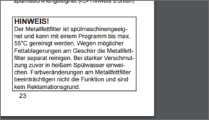

wenn eine Dunsthaube funktionieren soll (egal welche Marke) muß der Käufer die Pflegehinweise beachten.
Die Metallfettfilter regelmäßig (alle 4 wochen)in den Geschirrspüler legen und bei mindestens 60 ° reinigen.
Du solltest gelegentlich einmal in die Bedienungsanleitungen bei Silverline schauen.
Maximial 55°.......
Maximial 55°.......
Anhang 723597
Guter Tipp. Ich empfehle Dir einen elektronischen Thermometer in den Geschirrspüler zu stellen. Deshalb bleibe ich dabei mindestens 60°.
Christian
Christian
Möglicherweise wird sich die Reklamationsquote von sich auflösenden Metallfiltern dann weiterhin erhöhen.
Übrigens, bei einem A- Marken Geschirrspüler liegst du bei 60°-Einstellung
i.d.R. bei ca. 58°.
Das du die Gebrauchsanleitungen des von dir empfohlenen Anbieters in den Wind schlägst, ist für mich nicht nachvollziehbar.
