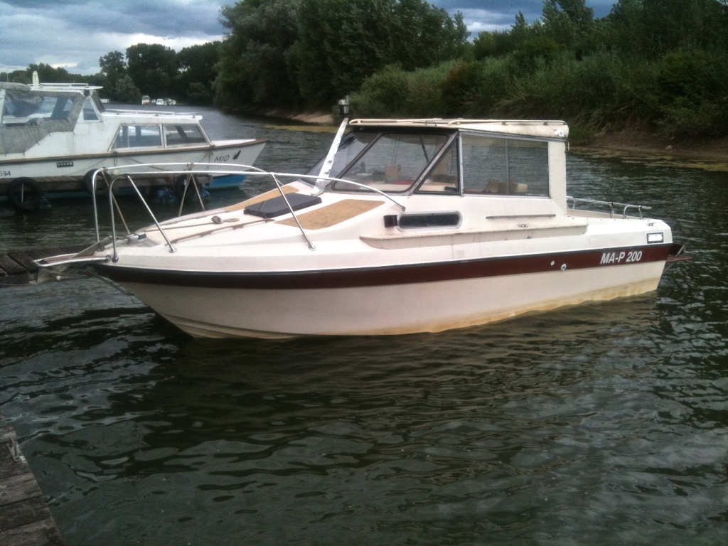

Vielleicht hilft es Dir bei der Sondierung.
Ich habe eine Campion Monashee, 6,40x2,40m, zul. Gesamtgewicht 2,2t.
Die wurde irgendwann mal umgebaut und hat jetzt ein Hardtop. Vielleicht nicht die schönste, aber super praktisch, dann das Hardtop schützt nicht nur vor Sonne und Regen, sondern da liegt auch permanent eine Solarzelle drauf
Ausgestattet 2-Flammen-Origo-Kocher, Spüle, Kühlschrank, Standheizung und einem separaten Toilettenraum im Vorschiff mit Chemietoilette war ich diese Ferien jetzt schon 5 Tage am Stück mit meiner Tochter auf dem Boot. Keine Probleme
Am Heck ist sonst noch ein Campingverdeck, das für noch mehr Wohnraum sorgt.
Wie gesagt: zu zweit prima. Wenn meine Tochter noch eine Freundin mit nimmt, fliehe ich zum schlafen auf die Motorabdeckung (Liege). Das ist für mich auch gerade der Punkt, an dem ich dann lieber ein größeres Boot mit Unterflurkabine hätte. Die gehen dann aber in die Kategorie 3,5-Tonnen.
