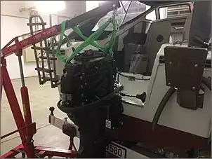

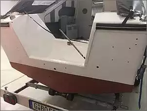

Es geht voran. Hier wieder aktuelle Bilder.
Hits:	255
Größe:	48,9 KB
Hits:	253
Größe:	60,5 KB

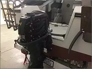

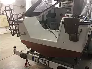

Heute wurde Hochzeit gefeiert.
Hits:	304
Größe:	67,7 KB
Hits:	323
Größe:	59,5 KB

Moin.
Sehr gut gemacht.
Allzeit gute Fahrt.
Gruß aus der Winterhalle
Hermann
