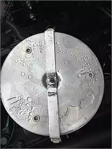

Viel gravierender scheint mir, das der Luftfilter leicht dampft, nach dem abschrauben war zu sehen, das der Luftfilter nass war, Probe ergab Salzwasser (woher sollte Süßwasser auch kommen). Foto folgt.

Fotos vom nassen Luftfilter. Der schwarze Deckel ist die Unterseite von der Abdeckung.

Der nasse Luftfilter
Hits:	93
Größe:	76,0 KB

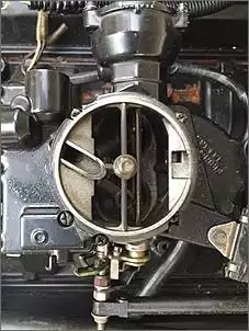

Ein Blick in den Vergaser. Jetzt nicht sichtbar, aber ich habe da bei einem anderen Zeitpunkt im Verfasser auch einen Wassertropfen gesehen.
Hits:	105
Größe:	82,9 KB

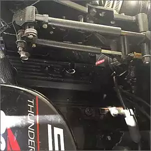

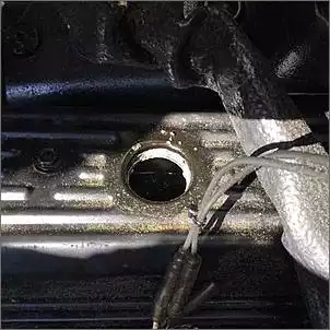

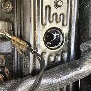

Standard Mercruiser 5.0l abgaskrümmer einseitig extrem heiß
Das Rätsel des Wassers im Luftfilter hat sich geklärt.
Über die Ventilbelüftung des steuerbord ventildeckels kam bei heißem Motor eine erhebliche Menge Wasserdampf welche über den Plastikschlauch zum Luftfilter geleitet wurde und dort kondensierte.
Ein Blick in den Ventildeckel steuerbord zeigt Wasser im Ventildeckel und Schmodder (Öl mit Wasser).
Sieht schlecht aus für den Motor.
Hits:	137
Größe:	27,9 KB
Hits:	168
Größe:	36,3 KB
Auf dem nachfolgenden Bild sieht man leicht den Wasserdampf.
Hits:	114
Größe:	32,1 KB
