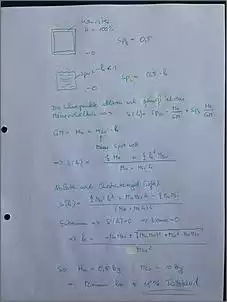

Bei 0,5 kg Kanister und 10 kg Sprit liegt der Schwerpunkt bei 18% Füllung am tiefsten.
Ich konnte Deine Rechnung nicht lesen, und habe versucht, anhand einer Tabelle Deine Aussage zu widerlegen.
Hat nicht geklappt, Du hast Recht.

Bei genauer Betrachtung ist die Aussage doch falsch, da es um "Sprit" ging.
Wenn es sich um Benzin handelt (spez. Gew. 0,75), liegt der Schwerpunkt bei 20 % Fuellung am niedrigsten.
Die 18 % stimmen nur fuer Wasser (spez. Gew. 1,00).
Das musst Du mir noch erklären, wie sich die Dichte auswirken soll, wenn nur mit der Masse gerechnet wird.
In die Gleichung fließen ein: Masse Kanister, Masse Sprit voll und die Annahme, dass der Querschnitt des Kanisters über die gesamte Höhe gleich bleibt.
Beste Grüße
John
Alt 22.07.2016, 13:58
Sayang Sayang ist gerade online
Registriert seit: 15.02.2002
Beiträge: 1.842
2.569 Danke in 1.249 Beiträgen
Das musst Du mir noch erklären, wie sich die Dichte auswirken soll, wenn nur mit der Masse gerechnet wird …
Ich habe bei Deiner Antwort (niedrigster Schwerpunkt bei 18% Fuellhohe) tatsaechlich ueberlesen, dass Du von Kilogramm gesprochen hast, nicht von Litern. Da ueblicherweise der Inhalt von Behaeltern und die Befuellung in Litern gerechnet wird, mag meinen Fehler erklaeren.
Bei der “Kontrolle” Deiner Antwort bin ich von einem Volumen des Behaelters von 10 Litern ausgegengen, gefuellt mit einem Produkt mit dem spezifischem Gewicht von 1,0, (also 10 kg Fuellmenge) und gesehen, dass Deine Rechnung richtig war.
Danach ist mir aufgefallen, dass die Antwort bei Befuellung von Fluessigkeiten mit unterschiedlichen spez. Gewichten unterschiedlich ausfallen muss. Bei Benzin z.B. eben bei 20 % der Fuellmenge, bei Quecksilber wuerde der niedrigste Schwerpunkt bei knapp 6 % der Fuellmenge liegen.
An den smilies hast Du sicherlich gesehen, dass ich Deine Rechnung nicht fuer falsch halte.

Annahme:
Die prozentuale Füllhöhe des niedrigsten Schwerpunkts ist unabhängig von der Kanistergröße, solange die Seitenverhältnisse des Kanisters erhalten bleiben.
Der durchschnittliche Bootsfahrer tankt nämlich aus 20-Liter Kanistern...
Alt 22.07.2016, 15:08
Chili Chili ist offline
Beiträge: 8.688
21.795 Danke in 7.006 Beiträgen
Streiche den Zusatz "solange die Seitenverhältnisse des Kanisters erhalten bleiben".
Wenn ich so drüber nachdenke, ist das Seitenverhältnis völlig irrelevant.
Bei 20% der Füllhöhe eines quaderförmigen Sprit-Kanisters ist der niedrigste Schwerpunkt erreicht. So könnte das Fazit lauten.
Nicht gaanz richtig, da ein Kanister kein quaderförmiger Körper ist.
Per definitionem müssen die sechs Flächen des Körpers aus Rechtecken bestehen die im rechten Winkel zueinander stehen. Das ist bei allen handelsüblichen Kanistern nicht der Fall.
Alt 23.07.2016, 08:57
JohnB JohnB ist offline
Registriert seit: 03.11.2009
Beiträge: 5.728
Boot: Hellwig Milos
7.873 Danke in 3.930 Beiträgen
Wenn ich so drüber nachdenke, ist das Seitenverhältnis völlig irrelevant.(..)
Richtig. Entscheidend ist nur, dass wir einen Zylinder im mathematischen Sinne haben. (Er muss weder gerade noch kreisförmig sein.)
In erster Näherung dürfte das für wirkliche Kanister stimmen.
