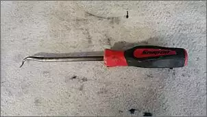

Zum Beispiel :
Der beste Farbdosen Öffner Ever...
Ich weiss eigentlich gar nicht, für was das mal entwickelt wurde, aber zum Farbdosen aufmachen is mir noch nix besseres untergekommen.
Alle anderen Werkzeuge (auch die speziell für diesen Zweck gedachten) haben mir bis jetzt immer die Deckel kaputtgemacht.
Mit diesem (angespitzen?) Spezialwerkzeug lässt sich einfach JEDER Farbdosen Deckel unbeschadet öffnen und mit'n griff auch wieder schließen. Klicken Sie auf die Grafik für eine größere Ansicht
Hits:	447
Größe:	55,3 KB
Lg, alex 😊
Achja, Farbdosen nach dem verschließen IMMER übern Kopp stürzen, das gibt n' Film innen um den Deckel und die Dose is luftdicht...

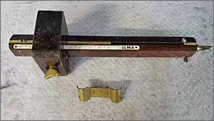

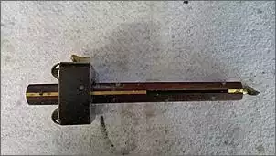

...und nu zu meinem spezialstreichmass...
Aus Riopalisander, mit extra Messingaufsatz für Rundungen.
Von Ulmia, wird leider auch nicht mehr hergestellt. Klicken Sie auf die Grafik für eine größere Ansicht
Hits:	326
Größe:	60,2 KB
ID:	658886Klicken Sie auf die Grafik für eine größere Ansicht
Hits:	332
Größe:	60,7 KB
Wunderbare sache um Landungen bei Plinkerklanken anzureissen, Peitschenmasten nach dem dämpfen auf Profil anzuzeichnen oder um strakschablonen zu übertragen.
Auch n'klassiker unter den Bootsbauerwerkzeugen und hier eingestellt, um anzugeben und meinen stolz darauf zu mehren...

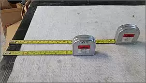

Dabei helfen übrigens auch diese Rollmeter, mit Einteilung in Zoll und metrisch. Klicken Sie auf die Grafik für eine größere Ansicht
Hits:	314
Größe:	60,5 KB
Hat man nu Pläne in Zoll und Inches,
(Soll vorkommen, heutzutage )
entfällt die lästige umrechnerei, und man kann entspannter ans Werk gehen.
Sind von Lufkin und wahrscheinlich übers Internet erhältlich, ich hab die meinen aus nem Werkzeugboy von Lufthansa.
...da waren auch noch andere 'schmankerl' bei, aber davon später...

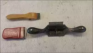

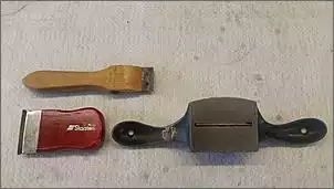

Hallo zusammen
Nochmals etwas zum Thema Farbschaber und Ziehklingen
Da gibt's ja alle möglichen Patente...
Jene mit griff fallen ja eher unter die Kategorie Schaber, wenn man diese aber korrekt mit einer guten Stahlfeile schärft sind sie durchaus auch als Ziehklinge im klassischen Sinne zu benutzen.
Dabei ist der korrekte anstellwinkel der feile sehr wichtig...
Den schwarzen Ziehklingen Halter von Stanley hatte ich mir letztens vom Flohmarkt beschafft.
Die darin befindliche Klinge wird ebenfalls mit einem Fasenschliff geschärft, man fixiert sie von hinten im Halter und drückt sie mit der vorn befindlichen schraube durch, ganz wie die klassischen Ziehklingen von Hand.
Leider komm ich mit diesem patent noch nicht so zurecht, aber ich bleib dran...
Den klassischen Ziehklingen möchte ich später noch einen Beitrag widmen, inkl. Anleitung zum schärfen und Graten.Klicken Sie auf die Grafik für eine größere Ansicht

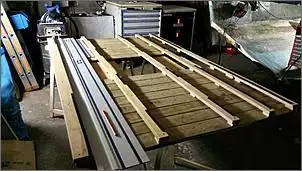

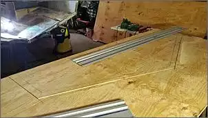

..meine plattenfräse für arme...
- 2 Deckel von Europalettenrahmen
-Sperrholzlatten und Klötzchen , zurechtgeschnitten aus
Okouméresten
- einige größere plattenreste um alles zusammenzuschrauben
- Vier 5 Euro Malerböcke ausm Bauhaus...
- Und natürlich ne Schienenfräse von Scheppach, 250 euronen, ebenfalls vom Bauhaus
(Nicht ganz das gleiche wie Festo, lässt sich aber gut mit arbeiten)
Hits:	662
Größe:	73,4 KB
ID:	659223Klicken Sie auf die Grafik für eine größere Ansicht
Hits:	596
Größe:	55,5 KB
ID:	659230Klicken Sie auf die Grafik für eine größere Ansicht
Hits:	657
Größe:	57,8 KB
...damit kriegt man so einiges gebacken...Klicken Sie auf die Grafik für eine größere Ansicht

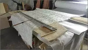

Mit ner platte (oder nem spiegel) Klicken Sie auf die Grafik für eine größere Ansicht
Hits:	572
Größe:	53,6 KB
ID:	659242obendrauf auch sehr gut für andere arbeiten wie Matten zurechtreissen und vieles andere nutzbar.
Lg, alex 😊
