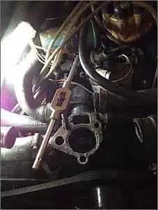

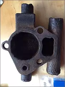

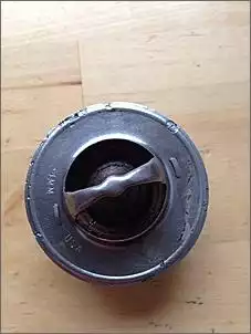

es ging wieder weiter... neben Radio Ausbau und entfernen abgeschnittener Kabel habe ich auch ein Gewinde den Thermostatgehäuses repariert. Nichts spektakuläres, aber trotzdem wichtig fürs Frühjahr!
Hits:	104
Größe:	57,6 KB
Hits:	122
Größe:	46,4 KB
Hits:	122
Größe:	41,6 KB
