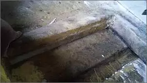

Zwei Schichten Deckschicht-Harz auf drei Schichten Epoxy-Grundierung - das sollte für den Unterwasserbereich genügen (wie gesagt, es wird kein Wasserlieger)
Was mir nicht gefällt, ist das Farbpulver (HP-FD) damit wird keine ordentliche Farbdichte erreicht. Ich hatte noch einen Rest Farbpaste
http://shop1.r-g.de/art/132100
das ging besser, war aber etwas zu wenig. Vielleicht kommt noch eine Schicht drauf ...
Nach dem Anzeichnen der Wasserlinie folgte Abkleben und abdecken des UW Bereiches.
Der Überwasserbereich bekam nun die erste Schicht Füller, denn es geht nun mit Autolack weiter. ...und natürlich wieder schleifen - zum Glück aber nur mit 400 er Papier. Danach kommt noch eine weiße Schicht Füller (...und wieder schleifen) - und dann
Weiß perlierend und eine Applikation mit "imperial racing blue perlierend" . An die Kante zum blau kommt dann noch ein Pinstripe und danach 2 - 3 Schichten 2K Klarlack.

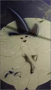

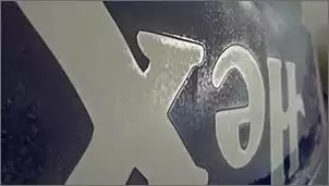

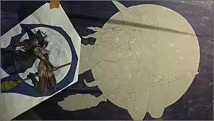

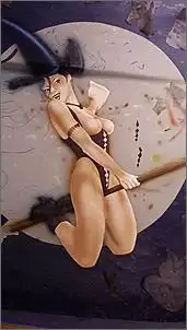

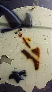

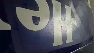

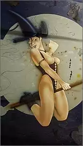

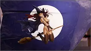

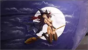

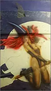

Guten Abend allerseits,

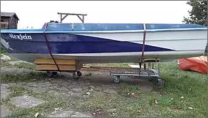

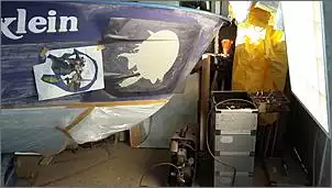

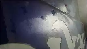

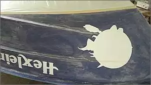

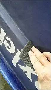

ein weiß (Basislack) lackierter Überwasserteil meines IBIS ist sicher nicht sooo interessant, deshalb war etwas Pause .
Das Weiß-perlierend hab ich weggelasen, das wird zuviel.

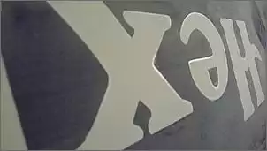

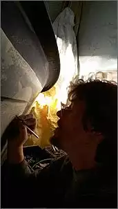

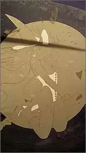

Also ging es heute mit Maskieren für die Beschriftung und das "Hexenairbrush" weiter.
...und wie sich das für einen Airbrusher gehört, steht im Büro ein Plotter für diverse Maskierungen....steht er auch - aber die Software fehlt schon zwei Jahre auf dem Computer...
- geht auch anders: Schriftzug und Hexe in der entsprechenden Größe ausgedruckt, Streifen von 50mm Malerkrepp auf den weißen Basislack geklebt und in "oldschool-Manier" mit Durchschlagpapier die Schrift und die Hexe übertragen.
Schnell noch mit dem Skalpell ausgeschnitten, überschüssiges Klebeband ab und fertig ist der "Plott"
Mit Maskierband und Papier hab ich dann den hinteren, weißen Teil des Bootes abgeklebt und dann ging es schon ans Lackieren.
Basislack dunkel blau, als "Unterlack" für das racingblue perlierend, welches morgen drauf kommt. (...Leuchtstoffröhren verfälchen gewaltig die Farbe, in Natura ist das Blau nicht so violettstichig)
Für das "Hexen-Airbrush" werde ich das Boot mal umdrehen, denn so´n Airbrush auf dem Kopf zu machen ist doch irgendwie doof

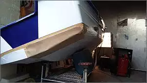

Nach 20 min Ablüften mußte erstmal das alte Abklebepapier runter, denn die - sich lösenden Farbfussel kleben wunderbar im Klarlack.
Unterwasserbereich also neu abgeklebt und die erste Schicht 2K Klarlack drauf.

...mit dem spiegelnden Lack war's das vorerst.
Die erste Schicht lackiere ich immer in 2 Gängen, d.h. vornebeln; bei 25 grd. Kabinentemperatur kann ich, nachdem ich einmal um das Boot herum bin, gleich mit dem ersten Gang beginnen; 2-3 Kreuzgänge, bis die Oberfläche gerade anfängt, sich glatt zu ziehen. Nach 20-30 Minuten das ganze ein zweites Mal-also naß in naß.
Damit sind Kanten vom Abkleben reichlich mit Klarlack bedeckt.
Schnittkanten sieht man aber immernoch nach diesem "ersten Gang "
Hits:	279
Größe:	31,5 KB
ID:	660821 Klicken Sie auf die Grafik für eine größere Ansicht
Hits:	258
Größe:	27,6 KB
Auch die leichte Narbe ist im ersten Gang gut. Beim Anschleifen sieht man so genau, wann es ausreichend geschliffen ist. Die Narbe verschwindet und an den Schnittkanten bleiben kleine glänzende Stellen.Klicken Sie auf die Grafik für eine größere Ansicht
Hits:	288
Größe:	31,0 KB
ID:	660827 Klicken Sie auf die Grafik für eine größere Ansicht
Hits:	279
Größe:	23,0 KB
An diesem Punkt ist ausreichend mit der Maschine geschliffen (3mm Hub, in dem Falle Festool, mit 400 er Papier-trocken)
Hits:	288
Größe:	37,9 KB
Der Rest, sowie enge Rundungen werden von Hand -vorsichtig mit 400er Papier geschliffen.
Mit dem Schleifpad wird die gesamte Fläche nochmal überschliffen.
...ein Babypopo ist dann eine Kraterlandschaft.
Nach dem Entstauben und entfetten (mit Silikonentferner)kommt für mich jetzt das Airbrush dran, auf die somit vorbereitete Oberfläche.
Ansonsten würde jetzt der zweite Gang Klarlack folgen.
...und so sieht die "soo schön spiegelnde Lackoberfläche" jetzt aus.

heute war Ibis - drehen angesagt.
Hits:	354
Größe:	80,9 KB
Hafentrailer gibt's. ..und bei mir gibt's Werkstatt Trailer.
Irgendwie ist das Einkaufswagenunterteil mal auf meinem Grundstück gelandet.
Jetzt konnte ich endlich die Stringer mal genau unter die Lupe nehmen...
Hits:	360
Größe:	50,3 KB
ID:	661151Klicken Sie auf die Grafik für eine größere Ansicht
Hits:	351
Größe:	47,3 KB
...o.k. die sollten sowieso erstmal raus - Bootshaut verstärken und dann neue Stringer und Spanten.

Heute hab ich den Ibis erstmal auf "arbeitsplatzfreundliche" Position gebracht
Hits:	305
Größe:	46,9 KB
meinen Arbeitsplatz eingerichtet

und das das Hexlein vorgezeichnet, vorher mit Maskierfolie "Oramask" bezogen.
Das klingt zwar jetzt wie ein Airbrush-workshop...
ach, ich schreib mal weiter (die Admin's werden nicht gleich meckern), sicher wird das auch nicht "jeder Zweite" nachmachen...
das Ganze ist also eher informativ zu betrachten...[emoji1]
Für die nächsten Arbeitsschritte ist etwas Konzentration nötig...
Hits:	318
Größe:	31,1 KB
so, jetzt wißt ihr auch warum
Hits:	298
Größe:	32,9 KB
Wenn alles fertig geschnitten ist, kommt als nächstes alles raus, was dunkel - fast schwarz werden soll.
Hits:	296
Größe:	32,3 KB
ID:	661389Klicken Sie auf die Grafik für eine größere Ansicht
Hits:	299
Größe:	29,2 KB
ID:	661390Klicken Sie auf die Grafik für eine größere Ansicht
Hits:	291
Größe:	32,2 KB

Ein Hexlein ist fertig, den Mond noch etwas gestalten. ..dann die andere Seite.
Hits:	458
Größe:	36,0 KB
ID:	661578Klicken Sie auf die Grafik für eine größere Ansicht
Hits:	466
Größe:	36,5 KB
ID:	661579Klicken Sie auf die Grafik für eine größere Ansicht
Hits:	476
Größe:	35,0 KB
ID:	661580Klicken Sie auf die Grafik für eine größere Ansicht
Hits:	611
Größe:	41,5 KB

Rechte Seite ist nun fertig
Anhang 661615
Eventuell kann ich morgen sie linke Seite in meiner beheizten Kabine machen.
Den Mitlesen und Mitguckern wünsche ich mit dem Herbstbild einen schönen Sonntag Abend .
Hits:	321
Größe:	98,6 KB
