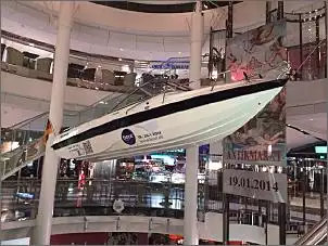

Hellwig hängt zu jeder Bootsmesse ein Boot an die Ösen.

Es gibt Bootshäuser, da werden Boote zur Lagerung immer aufgehängt.
Unter der fliegenden Hellwig (die MIT Innenborder ausgerüstet war) ist ein Cafe mit Lounge für die Gäste.
