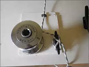

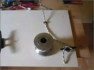

Wegen schlechtem Wetter mach ich gerade außen nicht weiter.
Hab mir aber mal Gedanken gemacht wie ich die Winsch, die Leitöse und die Klampe anordne.
Variante a)
Hits:	64
Größe:	105,4 KB
Variante b)
Hits:	50
Größe:	101,3 KB
Bei Variante a hält die Klampe mit Sicherheit mehr Zug und der Abstand der Leitöse zur Winsch ist größer was die aufzunehmenden Kräfte verringern würde und die Reibung verringern.
Variante b hätte den Vorteil, ich könnte ein Reststück Bootsbausperrholz zum unterfüttern nehmen und muß kein neues von der Platte rausschneiden. Auch ist das Dach nicht genau plan sondern ganz leicht gewölbt. Da wäre eine kleinere Platte auch schöner.
Tut es Variante b auch?

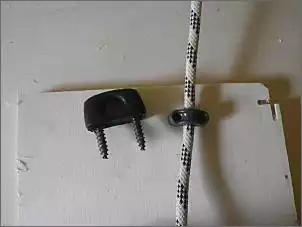

Dann hab ich in meinen Sachen noch eine etwas größere Leitöse gefunden, eigentlich überdimensioniert für das 6er Fall.
Hätte die große Variante Vorteile?
Hits:	59
Größe:	104,4 KB
Alt 14.08.2014, 22:31
Registriert seit: 05.02.2002
Ort: an der Sieg
Beiträge: 5.383
Boot: Prion T-Canyon
Die große Öse nehmen = weniger Reibung.
Beide Beschläge weiter weg on der Winsch setzen.
Die Klampe in Zugrichtung setzen.
