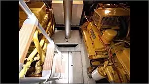

Aber stimmt natürlich, innere Werte sind wichtiger...
Ich habe acht kg Emaille-Caterpillar-Lack auf die ganzen Bauteile der Maschinen gesprüht.
Schick!! Hoffe meine beiden sehen irgendwann auch mal wieder so aus! - Es geht zwar noch, aber einmal aufhübschen wäre schon besser..
Nur dafür extra ausbauen lohnt nicht, da ich dann das halbe Boot auseinander nehmen müsste...

Ich habe alles im Maschinenraum demontiert bis auf die Köpfe. Den Block habe ich entlackt und vor Ort lackiert. Alle anderen Teile zu Hause, dann zusammengebaut und die Schrauben nachgepinselt. Köpfe blieben drauf, weil die Kompression neuwertig war. Blödsinn, da irgendwas auseinanderzubauen.

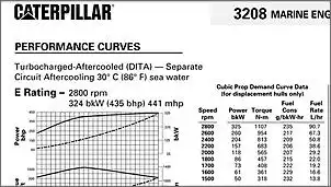

Standard Cat 3208 als Nebelmaschiene brauche Hilfe :(
Zitat von lalao0 Beitrag anzeigen
In 5 Stunden bei etwa 80 % Last und dann nur 130 Liter?
Wenn ich meine so drehen lasse, bin ich bei etwa 90 Liter die Stunde, etwa 30 km/h, Rhein zu Berg.
Schreibfehler ..- sorry, bei 1800 upm! Bin beim ablesen aus meinen Notizen ne Spalte verrutscht. Müsste mir glaub ich wirklich mal ne Verbrauchsanzeige dazwischen bauen. Aber ob das mit 180L/h bei Vollgas hinkommt, wie einige behaupten?
Ich kann derzeit nur Anhand eines Schauglases mit Kabelbinder als Markierung beim nachtanken feststellen wieviel die beiden so brauchen.. Also recht vage..
Laut CAT soll der Verbrauch ja so aussehen:Klicken Sie auf die Grafik für eine größere Ansicht

Hallo Matrosenbändiger,
Ich brauche bei Volllast etwa 5 L pro KM den Rhein hoch. Muss aber der guten Ordnung halber sagen, dass ich das auch noch nie länger wie 15-20 Minuten am Stück gefahren bin.
130 Liter die Stunde bei 1800 upm erscheint mir etwas hoch. Wenn ich meine 15 Tonnen mit etwa 27-30 km/h (je nach Strömung) bei 2200 upm den Rhein hoch fahre, habe ich einen Verbrauch von 3,etwas Liter pro Kilometer. Da dein Boot, wenn ich das richtig in Erinnerung habe, etwa 5 t "leichter" ist, müsste der Verbrauch eigentlich niedriger sein.
Kleine Anmerkung noch dazu. Im Mittelmeer konnte ich mit 2000 upm die gleiche Geschwindigkeit erreichen. Verbrauch war unmerklich niedriger.
Ich hatte, nachdem ich das Boot gekauft hatte, Verbrauchsmesser verbaut, um zu erfahren wie die Werte sind. Jetzt sind die wieder draussen, macht während dem Fahren keinen Spass da drauf zu schauen
Nachtrag: Ich hab die 380 PS- Version ab Bord. Die oben angegebenen Werte sind für beide Maschinen zusammen.
Wenn du mal in Gambsheim Aufenthalt hast, können wir das gerne bei mir an Bord bei einem Bier oder Wein weiter besprechen.

Gambsheim zählt seit einigen Jahren leider nicht mehr zu meinen Zielen..- sonst sehr gern! Vielleicht ändert sich aber ja nochmal was an unseren Routen..
Und das ein Blick auf den Verbrauchsmesser nicht wirklich Freude bereitet versteht denk ich jeder.
Ich hab übrigens die 435 PS Maschinen drin, aber letztlich hatte ich - was den Verbrauch angeht - wirklich mit schlimmerem gerechnet. Das man kein Sparschwein gekauft hat weiß man ja eigentlich vorher.
Laut CAT soll der Verbrauch ja so aussehen:Anhang 673061
Du müsstest mit 1800 Umdrehungen deutlich schneller sein - so etwa um die 48 km/h. Daraus schliesse ich, was auch zur Charakteristik Deines Rumpfes passen würde, dass Du noch nicht genug gleitest, um effizient fahren zu können. Fährst Du schneller, fährst Du sparsamer pro km.
Die Verbrauchsangaben stimmen. Ich habe das aus dem Kanister ausgelitert. Kanister voll bis Rand, Saug und Rücklaufleitung mit Umstellventilen rein, eine Drehzahl gefahren und dann Ventile umgelegt. Nach bestimmter Zeit die Ventile wieder auf Tank gestellt und mit Kanister zur Tankstelle und nachgetankt.
