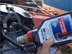

Ich geb mich geschlagen! Als der Suzukihannes nun gestern auch noch faselte "oooohhh die Garantie oweia", hab ich halt die Werksbrühe gekauft und heute rein gekippt.
