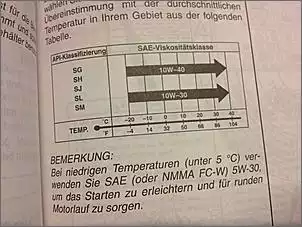

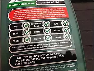

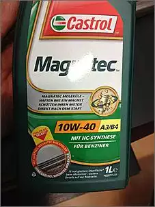

Bitte mal genau lesen, der Preis ist mir völlig egal, es geht darum, dass ich kein oldfashioned Mineralöl, weil schlechter, möchte. Habe nun das gekauft, Susi-Anforderung sollte erfüllt sein.

[QUOTE=RedPoseidon;3068138]Irgendwie schreib ich Chinesisch.... oder?
ne Du machst dir nur Gedanken über Öl wovon du denkst das es besser sein soll...
Dein-"oldfashioned Mineralöl, weil schlechter"-wurde von den Japsern als ausreichend für den Motor bestimmt und dein gekauftes macht ihn auch nicht schneller oder schont ihn...
