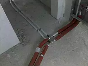

Hallo allerseits und vielen Dank für alle bisherigen Beiträge.
Ich werde sobald wie möglich mit dem Bauleiter alles durchsprechen. Als ich vorhin auf der Baustelle war, ist mir aber noch etwas ganz anderes aufgefallen (natürlich war kein einziger Handwerker mehr vor Ort):
Als Standardausstattung hat das Haus "normale" Heizkörper.
Für einen nicht unbeträchtlichen Aufpreis lassen wir jedoch in den 2 Wohngeschossen (EG und OG) Fussbodenheizung installieren, lediglich unterm Dach und im KG (wo mein Büro sein wird) werden normale Heizkörper verwendet.
Nun habe ich festgestellt, dass der Heizkörper unterm Dach von denselben Vorlauf- und Rücklaufleitungen versorgt wird wie die Fussbodenheizung im OG.
Das kann doch eigentlich gar nicht gehen, da ja die FBH eine deutlich niedrigere Vorlauftemperatur benötigt als normale Heizkörper.
Oder liege ich mit dieser Vermutung falsch?
Vorab schon herzlichen Dank!
Grüße, Andreas
Vorab schon herzlichen Dank![/QUOTE]
Das geht
nur müssen die Heizkörper so groß ausgelegt werden das sie mit den Temperaturen der FBH die Raumtemperatur erreichen
werden dann sehr sehr groß und brauchen sehr lange zum aufheizen
Alternative
1 x ungeregelten Heizkreis f. Heizkörper und
1 x geregelten Heizkreis mit Mischer für FBH
Guido

Ich kann mir nicht vorstellen, dass die Heizkörper wirklich groß genug gewählt werden können... der Kellerraum, der mein Büro werden soll, hat 25 qm, und es ist ein einziger Heizkörper vorgesehen.
Ich ging eigentlich auch davon aus, dass es zwei Heizkreise werden sollen, aber die Bilder sind eindeutig:

Noch ein Punkt, den ich dringend mit dem Bauleiter klären muss...
Dabei dachte ich: Bau schlüsselfertig, hast kein Stress....
Grüße, Andreas

das klappt auf keinen Fall da hier bei der Filzschlauchisolierung das bisschen Wärme direkt an die KS-Wand abgegeben wird
mal angenommen man rechnet mit RT 20°
50 Watt je qm dann kommt bei 25qm man auf 1250Watt
bei einer max Vorlauftemperatur von 40° und Spreizung von 15°
x Umrechnungsfaktoren von ca 5,0 kommt da 6200Watt raus
den Heizkörper musst Du mit einem Kran raufziehen
Guido

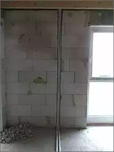

Als Selfmademan ist mir das Mauerwerk als erstes ins Auge gefallen. Sieht aus wie Leichtbeton mit Zementmörtel vermauert. Wird meiner Ansicht nach nicht gemacht, oder ist es dunkler Kleber?

Die Optik der Tetriswand würde mich weniger stören - das verschwindet ja alles hinter Fliesen.
Sorgen würde ich mir aus statischen Gründen machen, ob in dieser Stückelwand aus verschiedenen Materialien und vielen Fugen Dübel halten, die ihrerseits Waschbecken oder Wandtoiletten halten sollen ...?!
Das hatte ich gemeint.
Das dunkle ist auf jeden Fall Mörtel, das Material sollte glaube ich Kalksandstein sein. Bin mir aber nicht sicher, da werde ich heute noch mal nachschauen.
Genauso hatte ich es auch, dummerweise hat der Heizungsbauer die Heizkörpergröße nach der Planänderung auf FB nicht angepasst. Im Keller - war bei mir Werkstatt - hat es ausgereicht, aber im Dachboden war es immer sehr kühl. So kühl, dass meine Freundin sich weigerte, da oben zu schlafen, wir sind dann in den ersten Stock gezogen.
Theoretisch sollte ja die Wärme von unten nach oben ziehen, praktisch war davon nichts zu merken, obwohl der Dachraum völlig offen war, keine Tür oder so ...

Hallo Guido, hallo werte Mitleserschaft,
ich habe nun ein Statement des Bauleiters zum Thema Heizkörper und Fussbodenheizung am selben Vorlauf:
Eingebaut wird eine FBH des Typs Rotex System 70.
Bei dieser kann auch die FBH mit einer max Vorlauftemperatur von 70 °C angefahren werden.
Alles wird gut...

Hallo Andreas,
ich selber kenne das System nicht,
habe mir es auf der Internetseite mal angeschaut, die Fa. Rotex ist eine renommierte gute Firma, d.h. man kann davon ausgehen das diese System funktioniert wenn es richtig verarbeitet ist.
Ich gebe aber zu bedenken das Sie das System hauptsächlich für die Modernisierung bewerben.
Das Zweikreissystem ist aus einem Grund besser und zwar wenn Du den Heizkörperkreis nicht beheizt wir über den Mischerkreis die FBH auch nur mit der für die FBH benötigten niedrigen Temperatur angefahren.
Und wenn Du das mit einem Brennwertkessel beheizt ist dieser hier dann wesentlich effektiver und sparsamer.
Guido
