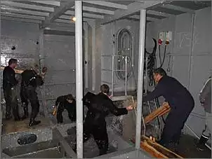

Bild: Übung zur Leckbekämpfung bei der Marine
Leider werden die wenigsten Lecktagen eine kreisrunde Form haben:
Plan B sollte sein, die Menge des eindringenden Wasser zu verringern.
Die Socke finde ich hierfür ein schönes Beispiel, Kreativität ist gefragt.
Sitzkissen und Brett davor, ...
Radikale Maßnahmen allerdings erst nach der Geschmacksprobe:
Auf See verspricht Süßwasser zwar auch viel Ärger, deutet jedoch
auf ein Leck in der Wasserbevorratung hin.
Gruß Ralph

Sind ja schön deine Bilder, aber jetzt zeig mir mal wie du mit mehreren Mann aufrecht stehend ein Leck in einem 41 fuss Flybridge Stahl-Cruiser bekämpfst, am besten noch im Motorraum
Das war kein Zerstörer, oder eine Fregatte.
Bitte den Text zum Bild lesen.
10 km vor der Küste, 65 m Tiefe
Wo beginnt denn die Lecksuche, sofern nicht gerade ein Container oder
ähnliches Treibgut gerammt wurde?
Gruß Ralph
