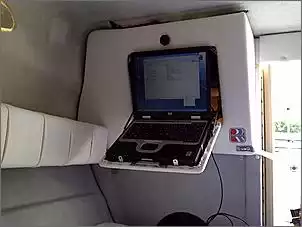

Inspiriert von Andreas (Seestern) habe ich mir diesen Sommer auch einen Laptop im Boot eingebaut.
Hits:	102
Größe:	34,4 KB

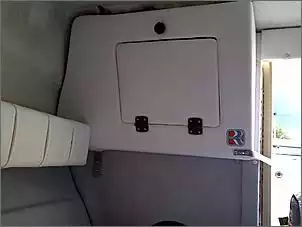

herunterklappbar
Hits:	112
Größe:	48,3 KB

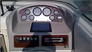

und natürlich einen Touchscreen vorne
Hits:	98
Größe:	65,0 KB
Da läuft "Freie Tonne" bzw. der GPSMonitor als Navigation
Filme schauen über eine USB Festplatte
Auch Musik hören ist natürlich angesagt
Na ja, was macht man nicht alles um ein wenig herumzuschrauben
Einziger Nachteil:
Der Touchscreen ist leider bei Sonneneinstrahlung nicht benützbar - da muss man auf die Abenddämmerung warten - oder in der Kajüte einen Navigator beschäftigen
