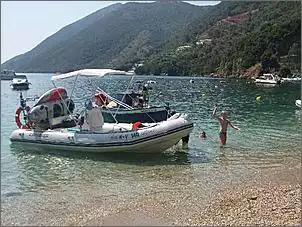

Hallo Walter ,
Gedankenblitz
angenommen man würde die Schläuche 50 cm nach hinten verlängern??

Hallo Walter ,
habe mit einer Schlauchbootreparaturwerkstatt eben gesprochen , das Verlängern nach hinten dürfte für die kein Problem sein .
Was meinst denn dazu ?
Ich würds sehr gerne machen , kann ich denn mit Deiner Geistigen Hilfe
Rechnen und ist eine Fertigstellung bis Ende März möglich , wenn ich dranbleibe .
Gruß Erwin

Hallo Walter ,
habe gerade mit meinem Schlauchbootexperten gesprochen,
vorbeibringen - Demontage Schläuche - exakte neue Länge angeben .
Das Neuschläuchen wird 5 - 6 Wochen dauern , in dieser Zeit GFK-Teil anfertigen so entsteht fast keine Leerzeit .
Der GFK - Kern wird in dieser Zeit so ausschauen , natürlich ohne Motor da kann ich mich Austoben

Hallo Thomas ,
eigentlich geht mein bombard , wie der Teufel .
Mich interressiert die GFK-Verarbeitung einfach und Basteln tuhe ich auch gerne .
Was wirklich ansteht , ist bein Fahrerstand die Sitzbank vorne , die hätte ich gerne breiter und mit Haltegriffe .
Für den Fall, dass es dir um einen längeren Innenraum geht und Du tatsächlich bereit bist, das Geld für einen neuen, längeren Schlauch auszugeben, kannst Du auch
direkt konsequent vorgehen und den Rumpf verlängern --------------, gerne - aber wie soll ich das angehen , habe bisher null Ahnung von der ganzen Sache .
hier ein Paar Bilder , man sieht nur nicht zuviel

Zitat von Wasserschüssel Beitrag anzeigen
...Mich interressiert die GFK-Verarbeitung einfach und Basteln tuhe ich auch gerne .
...kannst Du auch direkt konsequent vorgehen und den Rumpf verlängern --------------, gerne - aber wie soll ich das angehen , habe bisher null Ahnung von der ganzen Sache .
Hallo Erwin,
theoretisch würde das grundsätzlich und stark vereinfacht so gehen: (Walter möge mich verbessern)
- Schlauch ab.
- Abformen des letzten Meters Rumpf (Unterseite und Schlauchauflage) vor dem Spiegel als Negativ in GFK.
- Durchschneiden der kompletten Rumpf + Deckkonstruktion einen halben Meter vor dem Spiegel.
- Abgeschnittenes Heck einen Meter nach hinten ziehen.
- Deck des Bug- und des Heckteils an den Schnittstellen teilweise entfernen.
- Fehlenden Meter Rumpfschale mit Hilfe der abgenommenen Negativform laminieren.
- Bug- und Heckteil sowie neues Rumpfsegment zueinander ausrichten und mittels innenliegender "Verstärkungen" miteinander verbinden.
- Fehlendes Decksegment herstellen und einbauen.
- Spachteln, schleifen, spachteln, schleifen...
- Oberfläche des neuen Rumpfsegments mit Topcoat aufbauen oder den ganzen Rumpf grundieren und lackieren.
- Neuen, um einen Meter längeren, Schlauch anbringen.
Mit dieser sehr stark vereinfachten Darstellung will ich eigentlich nur sagen, dass mit GFK grundsätzlich alles möglich ist.
Aber in deinem Fall halte ich es für totalen Unsinn, einen intakten Bootskörper zu zerschneiden. Fahr den Rumpf so wie er ist.
Eine Verbesserung bei der Sitzanordnung (Haltegriffe, Sitzart) und/oder dem Schwerpunkt halte ich für viel sinnvoller.
Das ist mit überschaubarem Budget und Aufwand machbar und die eigentliche Substanz des RIBs bleibt unangetastet.
Viele Grüße aus Köln
