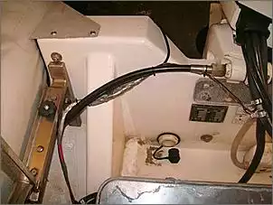

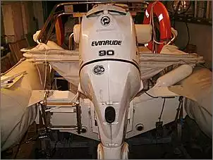

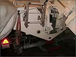

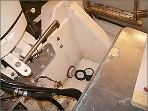

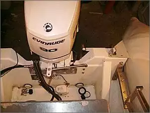

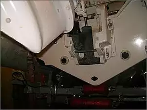

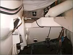

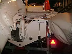

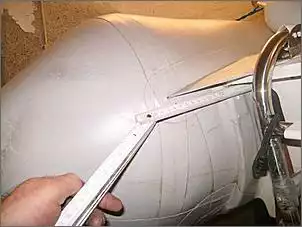

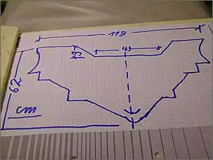

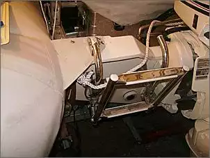

Hallo zusammen ,
hier Bilder vom Festrumpfschlauchboot Bombard explorer db 530
Hallo Walter , hab es hinbekommen , hier nochmal die Bilder
Name:	Bombard Motorkonsole 10.,11 017_600x600_51KB.jpg
Hits:	411
Größe:	41,3 KB
Name:	Bombard Motorkonsole 10.,11 016_600x600_51KB.jpg
Hits:	337
Größe:	37,8 KB
Name:	Bombard Motorkonsole 10.,11 001_600x600_51KB.jpg
Hits:	365
Größe:	40,4 KB
Name:	Bombard Motorkonsole 10.,11 002_600x600_51KB.jpg
Hits:	410
Größe:	37,0 KB
Name:	Bombard Motorkonsole 10.,11 003_600x600_51KB.jpg
Hits:	377
Größe:	45,5 KB
Name:	Bombard Motorkonsole 10.,11 004_600x600_51KB.jpg
Hits:	361
Größe:	45,8 KB
Name:	Bombard Motorkonsole 10.,11 005_600x600_51KB.jpg
Hits:	356
Größe:	49,8 KB
Name:	Bombard Motorkonsole 10.,11 006_600x600_51KB.jpg
Hits:	374
Größe:	39,7 KB
Name:	Bombard Motorkonsole 10.,11 007_600x600_51KB.jpg
Hits:	344
Größe:	36,6 KB
Name:	Bombard Motorkonsole 10.,11 008_600x600_51KB.jpg
Hits:	374
Größe:	42,8 KB
Name:	Bombard Motorkonsole 10.,11 009_600x600_51KB.jpg
Hits:	371
Größe:	36,4 KB
Name:	Bombard Motorkonsole 10.,11 010_600x600_51KB.jpg
Hits:	373
Größe:	39,3 KB

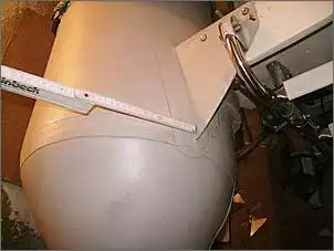

die dicke des Spiegels ist 4,5 bis 5,0 cm
Gruß Erwin

Hallo Erwin,
habe Deinen Beitrag gerade gesehen. Ich werde mir einmal ein paar Gedanken über einen möglichen Umbau machen. Gehen tut viel, es muss aber auch machbar sein im Sinne eines sinnvollen Umbaus.
Ich brauche zunächst einmal folgende Daten von Dir:
Länge, Breite, Gewicht des Bootes, freigegeben für welche Ps-Leistung?
Wie lang soll die Konsole werden und was soll die zukünftige Motorisierung werden?
Wie weit ist der Überhang der Schläuche über den Spiegel?
Welchen Durchmesser haben die Schläuche?
Gruß Walter

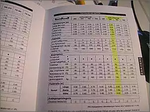

Hallo Walter ,
habe Bilder von den Datenblättern gemacht .
Hits:	213
Größe:	45,8 KB
Name:	Bombard Technische Daten 002_600x600_54KB.jpg
Hits:	180
Größe:	49,7 KB
leider nicht lesbar .
Länge über alles 5,30m
Breite über alles 2,18m
Länge innen 4,20m
Breite innen 1,18m
Schlauchdurchmesser 0,50 m
Gesamtgewicht 275 kg
zulässige Nutzlast 1157 kg
zulässige Motorleistung 90 PS
Max empfohlene Motorleistung 70 PS
Max empfohlene Motorengewicht 150 kg
Überhang der Schläche über den Spiegel 0,57 m
Vorhandener Evinrude E-Tec 90 PS Gewicht 145 kg
Die länge der Konsole , Deine Empfehlung , so wie der Überhang der
Schläuche ?
Gruß Erwin

Hallo Erwin,
dann will ich Dir noch etwas dazu sagen. Ich habe mir das noch einmal durch den Kopf gehen lassen.
Grundsätzlich ist es von der Stabilität her möglich, eine parallel versetzte Ebene in geschlossener Form, also in Form einer Konsole anzubauen. Im oberen Bereich würde man -2- M16 Gewindestangen einsetzen, um die Last, die dann hinten am Spiegel abzufangen ist, auf den vorderen Spiegel zu übertragen.
Also bautechnisch, was den Polyesterbau anbelangt, kein Problem aus meiner Sicht.
Ich sehe aber andere Probleme und will sie einmal kurz anreißen.
Das Heck Deines Bootes hat eine starke Aufkimmung. Auf den ersten Blick optisch sogar mehr als 30 Grad. Bei einem Schlauchboot wird die mögliche Eintauchtiefe im Kielbereich begrenzt durch die Schläuche, so dass die 30 Grad eigentlich auch kein Problem sind.
Wenn man jetzt das Heck um 70 cm verlängern würde, stünde im hinteren Bereich der zustätzliche Auftrieb von den Schläuchen nicht mehr zur Verfügung, zumal sich die Schläuche nach hinten hin verjüngen und im sich verjüngenden Bereich weniger Auftrieb produzieren.
Deine dann im Heckbereich verbleibene Auftriebsbreite von maximal 1180 mm, die sich voraussichtlich noch in der Breite um etwa 60 mm eines Montagerandes wegen verringern würde, würde in Verbindung mit der starken Aufkimmung dazu führen, dass Dein Motor die Bootslage nachteilig im Sinne von hecklastig beeinträchtigen würde. Wenn der Überhang der Schäuche dagegen vergleichbar zur Konsole lang wäre und sich zudem die Profile nicht zum Ende hin verjüngen würden mit einer anderen Auftriebsebene bei geringeren Auftrieb, würde ich da kein Problem sehen.
So dagegen würdest Du Dir bei einer Verlängerung bei langsamerer oder mittlerer Fahrt nur Nachteile einhandeln mit einem hecklastigen Boot. Wenn Du dabei den Motor ganz antrimmst, um ein aufrichtendes Moment im Heckbereich mit einen schräg nach unten gerichteten Propellerschub zu erzeugen, verschenkst Du Antriebsleistung.
Erst bei einer Geschwindigkeit von etwa 65 km/h hättest Du bei einer Auftriebsbreite von 1180 mm abzüglich 60 mm gleich 1120 mm genügend Auftrieb am Heck, um wieder eine plane Lage des Bootes auf dem Wasser zu gewährleisten, bei der Du dann auch wieder den Trimm einsetzen könntest, um auch etwas Bowlift zur Verminderung des Reibungswiderstandes zu haben.
Fazit: Wenn die Heckpartie Deines Bootes in Verbindung mit anders gestalteten Schläuchen gegeben wäre, wäre so ein Anbau denkbar. Bei der jetzigen Art Deines Bootes würde ich aber den Umbau nicht vorschlagen, weil er überwiegend Nachteile mit sich bringen würde.
Gruß Walter

Hi Erwin,
ich will dem Walter jetzt nicht ins Handwerk ´pfuschen´...die Entscheidung liegt letztendlich auch bei Dir...
Das Bombard schleift eh wie die meisten Schlauchboote mit seinen Heckkonen im Wasser..(ich hatte selbst ein Bombard und auch andere...)
Das was Du gern hättest ist nix anderes wie bei ZAR-Schlauchbooten die das schon seit etlichen Jahren besitzen....
Auch diese ´schleifen´noch etwas im Wasser...haben aber durch die Motorwanne nicht nur höheren Auftrieb sondern auch die Länge...und das möchtest Du doch..?!
Also such Dir einen der Dir diese Wanne z.B.aus Alu baut-bring eine Spiegelentlastung mit Streben zu deinem Bootsboden ein und fahr es...
Mit dieser extra Wanne hast Du den Vorteil das wenn es nicht den Effekt bringen sollte,Du sie wieder entfernen könntest und das Boot dem Ursprung wieder gleichgesetzt würde...
Ich hatte mir selbst ein Z-Antrieb besorgt und war schon auf dem Weg zum Áutoschrott um mir einen Boxermotor von einem Alfa Romeo zu holen (dieser Motor wegen dem flachen Aufbau und dem Gewicht)
Da war dann zu dieser Zeit plötzlich ein Jetboot zu einem sehr guten Preis bei mir in der Nähe im Angebot dem ich nicht wiederstehen konnte...
Und somit war der Umbau auch nicht mehr aktuell für mich.
Ein paar Monate später hatt Pischel-Du wirst es sicher mal gehört haben,ein 4,70 Meter RIB mit Innenborder auf den Markt gebracht dessen´´Arsch´also Heck dermassen weit im Wasser liegt....das ich für mich sagen kann...und bei Dir ist es doch nicht anders-einfach mal selbst probieren und schauen was rauskommt...
Pischel ist auch ein sehr bekannter erfahrener Bootsbauer,ob dem das bekannt und bewusst war das sein Kahn soweit tief hinten eintaucht..?
Um gleich eines vorweg zu nehmen...solltest Du auf eine CE oder Bodenseeverordnung angewießen sein oder diese selbst wünscht...dann wäre der Umbau wohl nicht so das richtige für dich..?!
Aber Erwin...Du möchtest oder hättest das gern...also mach es...!

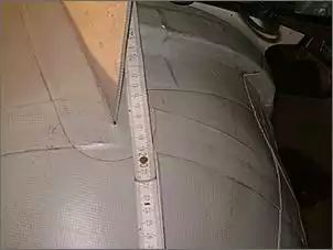

Hallo Walter ,
werde morgen gleich nochmals Messen gehen , denke 30 cm könnten es schon sein bis sich die Schläuche verjüngen .
Beklagen werd ich mich schon nicht , möchte nur hinten eine kleine Sitzbank dran haben , wo momentan der Spiegel ist .
Solange Du nicht sagst , solch ein sinnloses Basteln .
Gruß Erwin

Hallo Erwin,
dann messe mal. Wie ich schon sagte, ist vieles möglich. Es sollte nur sinnvoll sein und in der persönlichen Kosten-/Nutzungsrechnung den betriebenen Aufwand rechtfertigen.
Gruß Walter

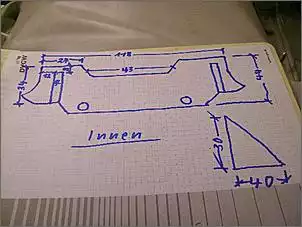

Hallo Walter ,
das ist ganz schön wenig , schau mal
unten sinds 190 mm und oben nur 140 mm
Name:	Bombard Verjüngung 001_600x600_52KB.jpg
Hits:	289
Größe:	41,7 KB
Name:	Bombard Verjüngung 002_600x600_52KB.jpg
Hits:	319
Größe:	35,3 KB
Name:	Bombard Verjüngung 003_600x600_52KB.jpg
Hits:	310
Größe:	48,4 KB
Name:	Bombard Verjüngung 004_600x600_52KB.jpg
Hits:	310
Größe:	43,7 KB
Gruß Erwin
Alt 02.11.2011, 20:21
Water Water ist offline
BF-Sponsor
Registriert seit: 21.02.2008
Beiträge: 3.879
12.701 Danke in 3.306 Beiträgen
Zitat von Wasserschüssel Beitrag anzeigen
Hallo Walter ,
Anhang 320839
Anhang 320840
Anhang 320841
Anhang 320842
Gruß Erwin
Hallo Erwin,
das würde bedeuten, dass Du mit relativ großem Aufwand maximal 19 cm gewinnst.
Was den Aufwand anbelangt:
Positivkern bauen, wenn es anschließend auch professionell aussehen soll, zweigeteilte Negativform bauen, der Motorwanne wegen, Positiv abziehen und Positiv anbringen.
Materialkosten etwa 100 Euro und 100 Arbeitsstunden.
Das Boot verliert dann zunächst seine CE und gilt als Eigenbau. Es darf aber weiter genutzt werden, ist aber erst nach 5 Jahren wieder handelbar, wenn es durch die 5-jährige Eigennutzung im umgebauten Zustand den gewöhnlichen Gebrauch bzw. die Schwimmfähigkeit unter Beweis gestellt hat.
Anders sieht es natürlich aus, wenn Du einen möglichen Umbau wieder rückbaust vor einem Verkauf, weil Du den ursprünlichen Zustand wieder hergestellt hast. Dann bleibt die CE.
Überlege Dir, wie Du es haben willst. Wenn Du es umbauen willst, helfe ich Dir mit Umbauhinweisen. Persönlich bin ich der Meinung, dass es etwas viel Aufwand ist für den Gewinn von 19 cm. Fahrtechnisch ändert sich im Prinzip nichts oder nur Unwesentliches.
Sag Bescheid.
Gruß Walter

Hallo Walter ,
ich werde das Vorhaben fallen lassen , nun seh ich es selber ein , es macht ja keinen Sinn .
Das Bombard fährt ja nicht schlecht und nur weil mal die Bilgepumpe nicht
ging als sie sollte , Fahranfänger halt .
Mich hats halt seit 4 Jahren mit dem Bootsvirus erwischt von 5 auf 8 PS und
auf 25 PS und ner Bauchlandung mit der Ecufiber auf 90 PS geschafft
Nun bin ich halt immer noch nicht ganz zufrieden obwohl wenn man bedenkt
der ZAR und Novajollefahrer sucht die große Welle da kann mein Bombard
halt nicht mithalten ,aber was solls - bei hoher Welle ist es an Land fast schöner .
Nochmals danke für Deine ehrliche Meinung dazu .

Hallo Erwin,
Polyester kann bei vernüftiger Verarbeitung und Pflege praktisch ewig halten. Ich habe z.B. eine alte SeaRay SRV 220 von 1976. Die ist jetzt folglich 35 Jahre alt. Die hält noch einmal mindestens 35 Jahre.
Du sprichst eine alte Draco an. Die alte Draco ist auch vernünftig verarbeitet. Da sehe ich das ähnlich wie bei meiner SeaRay.
Und genauso wie ich meine SeaRay auf Außenborder umgebaut habe, kann man das auch mit der Draco.
Zur Zeit begleite ich virtuell den Umbau einer Draco in Norwegen, der nach meinen Vorgaben erfolgt.
Ich stelle Dir mal ein paar Bilder für einen Umbau auf Außenborder ein.
Gruß Walter

Hier noch ein paar Bilder.
Gruß Walter

Und hier die neue Konsole als Konstruktionszeichnung.
Gruß Walter

Hier aus anderer Sicht.
Gruß Walter

Und hier von der Seite.
Gruß Walter
