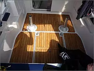

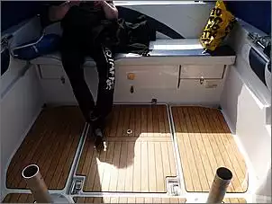

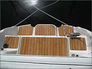

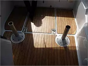

So abschließend wollte ich euch nicht die letzten Arbeiten vorenthalten. Ich habe fertig und uns gefällt es einfach super.
Hier ein kurzes Video

Alt 30.04.2012, 19:44
hardegger hardegger ist offline
Registriert seit: 26.10.2005
Ort: Stansstad
Beiträge: 338
Boot: Rinker Captiva 226 br
107 Danke in 71 Beiträgen
Wow, das sieht ja super aus!
Ich nehme an, du hast nix glattgespachtelt? Normalerweise rauht man ja an zum Kleben... Und die Plattform war ja schon rauh, also ideal, oder?
Grüsse aus der Schwiiz!
Judith
Alt 30.04.2012, 20:21
Benutzerbild von welle1501
Registriert seit: 29.09.2008
Ort: 54.312004, 13.110588
Beiträge: 2.207
Boot: Monterey 262 Cruiser
1.775 Danke in 854 Beiträgen
Ja genau. Alles war ja von Haus aus rauh.
Alt 01.05.2012, 17:26
Benutzerbild von DirkZ3
DirkZ3 DirkZ3 ist offline
Registriert seit: 01.04.2008
Beiträge: 124
Boot: FAIRLINE Targa 28
53 Danke in 32 Beiträgen
@welle1501
Welches Material und welchen Holzton hast Du genommen?
Im Übrigen - tolle Arbeit.
Dirk
Alt 01.05.2012, 17:54
Benutzerbild von Gobbifun
Gobbifun Gobbifun ist offline
Registriert seit: 05.09.2009
Ort: Regensburg
Beiträge: 72
Boot: Bavaria 36
139 Danke in 15 Beiträgen
Hi Marco,
sorry, war ne ganze weile ausser Gefecht.
Sieht ganz klasse aus. Mit den Fugen war das bei Dir sicher viel besser zu verarbeiten.
viele Grüße
http://www.sailingbook.de
Alt 01.05.2012, 19:08
Beiträge: 2.207
@Gobbifun
Ja das mit den Fugen war kinderleicht. Nix abkleben usw.
@DirkZ3
Steht alles auf der ersten Seite hier in meinen Thread
