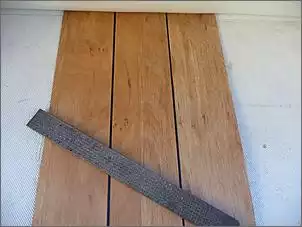

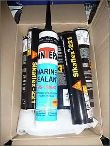

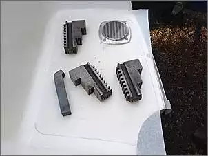

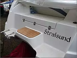

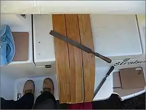

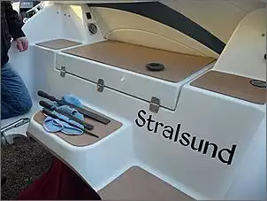

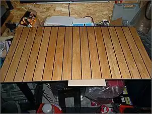

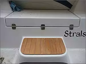

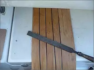

Hallo Sportsfreunde
Angeregt durch diesen Beitrag, habe auch ich mich entschlossen, unser Boot schöner zu machen. Nach langer Recherche habe ich mich für das Vinyl entschieden der Firma Projekt Floors. Genauer gesagt für das Material PW 1115 DP. In einer Packung befinden sich 3,34m². Material ist genau dasselbe wie von der Internetseite Floorshop24.de. Das geniale ist aber, das ich nicht verfugen muß denn die Firma bitte sogenannte Akzentstreifen an in verschiedenen Farben und sind 3mm breit. Geliefert werden pro Packung 50 Meter.
Um dies alles akurat zu bauen hilft mir mein Bekannter der Tischler ist. Angefangen haben wir aus Butterbrotpapier Schablonen von der Badeplattform anzufertigen. Die Plicht soll im Frühlung folgen. Anschließend wurden nochmals Schablonen aus Hartfaserplatten angefertigt und nochmals am Boot überprüft. In den nächsten Tagen wird mein Bekannter für alle Schablonen das Material passgenau an der Tischkreissäge zuschneiden und die Rundungen werden an der Fräse angepasst. Das verkleben wollen wir in der ersten Februarwoche in einer Halle vornehmen wofür ich Sikaflex 221 verwenden werde. Die Abschließende Fuge ringsum wird Pantera Marine MS3000/60. Damit sich jemand vorstellen kann wie es in etwa aussehen soll habe ich für die Fotos das Material mit den Akzentstreifen auf die Badeplattform gelegt. Weitere Berichte und Fotos werden folgen wenn wir in 2 Wochen anfangen.

klingt nach einer interessanten Alternative. Wie breit sind die einzelnen Elemente? Wirst Du die Platten auf Stoß kleben und dann die Stoßfuge mit einen Akzentstreifen abdecken? Sind die Akzentstriefn selbstklebend und wasserfest?
Halt uns auf dem Laufenden...
P.S.: Der Link zu Firma Project Floors funktioniert nicht.

Komisch bei mir geht der Link. Die Platten sind 914 x 102 x 2,0mm und die Akzentstreifen sind wasserdicht da sie aus Kunststoff sind. Man zieht einfach alles mir einen Zahnspachtel aus und verlegt dann einfach Platte,Akzentstreifen,Platte. Also immer alles bündig da Platten und Akzentstreifen 2,0mm stark sind. Die Platten werden aufgeschnitten so das ich etwa 4cm Streifen bekomme.

wie ist denn die beschaffenheit von dem material ?
auf den bildern wirkt es glatt wie beim laminat für den innenbereich
auch optisch kommt es nicht unbedingt wie teak rüber - finde ich
mag aber sicher nur an den fotos liegen

Also Teak gefällt mir eh nicht! Das Material fäßt sich an wie Holz und hat auch eine spürbare Maserung. Dieses Material gibt es in zig verschiedenen Varianten! So wie auf den letzten Bild zusehen ist.

Was machst Du denn mit den Futterbacken und dem Drehmeißel?
Warum nimmst Du nicht gleich für alles Pantera?

Warum nur Pantera? Das kostet 20,-€ eine Kartusche! Mit dem Meißel hab ich nix am Hut außer das ich ihn als Beschwerung nutzte

Sorry, aber das ist nicht mal Stabdeckoptik. Die Breite von 10cm passt nun gar nicht. Stabdeck ist 40mm breit, und normalerweise ist, wie im Referenzbeitrag, eine Laibung rundherum.
Aber Schönheit entsteht ja bekanntlich im auge des Betrachters.

Hast du überhaupt meinen Text gelesen? Ich schneide die Platten an der Kreissäge auf das am Ende ca. 4cm Streifen dabei herauskommen!
Pantera kannst Du zum Kleben, Verfugen und tausend anderen Dingen gebrauchen. Es ist im geöffneten Zustand wesentlich länger gebrauchsfähig und soll sogar eingefroren werden können.
Zum Beschweren habe ich mir die üblichen Einkaufs-Stoffbeutel mit einer Plastiktüte innen voll Sand gemacht.

Aber mit Sikaflex kannst du auch kleben,verfugen etc. ! Und das Sikaflex wird eh schnell alles verarbeitet.

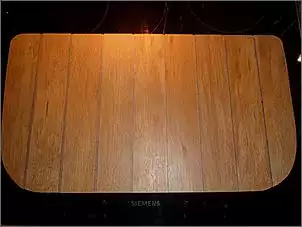

Mein Tischler hatte gestern Zeit und hat für eine Schablone das Material fertig aufgeschnitten. Damit sich das jemand nun vorstellen kann, anbei ein Bild. In den Fugen werden jetzt nur noch die schwarzen Akzentstreifen geklebt.
