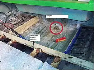

hab mal ein Bild von meiner Bilgen Reparatur rausgesucht und es fachmännisch für euch bearbeitet
Also wo das Gestrichelte dräuf ist, ist komplett geschlossen und in der Mitte seht ihr die Wanne, welche laut Sohn die ganze Zeit voll Wasser stand.
Dann seht ihr ja den Bilgenbereich, welcher sich durchs ganze Boot zieht, von vorne bis hinten...bis auf die Wanne in welcher der Tank liegt.
Man sieht auch noch den Alten Bilgenstopfen, welcher aber dann überlaminiert wurde und eigentlich dicht sein sollte.
Wenn Sohn recht hat, hab ich (hoffentlich weil wäre die einfachste Lösung) in diesem Wannenbereich ein Leck wo sich die Brühe in die Bilge drückt. Die Wanne habe ich (zumindest an den Wänden) zwar laminiert, aber evtl. sickert da was durch.
UNd bitte keine Sprüche wegen dem Holz...die Reparatur durfte nicht viel kosten.....

Wenn du den Rumpf trockengelegt hast, slippe das Boot nur mit dem Heck in's Wasser und dann beobachten ob es dort durchsickert. Wie gesagt reine Vermutung.

Aber wie schon gesagt.....die Wanne ist nicht mit dem Hohlraum im UNterschiff verbunden und ist für sich alleine Laminiert.
Ok, das Die Wanne vollläuft mag evtl. doch an dem Lenzstopfen liegen, aber das die Brühe bis nach vorne alles flutet nicht....

Wurde wohl schon mal vor geschätzten 30 Jahren abgedichtet doch dat taucht nix mehr.
Die Malibu hängt wirklich beim langsam fahren und in Steilkurven mit dem Arsch tief im Wasser, das erscheint mir wirklich logisch, dann sich dann die Brühe unter der Scheuerleiste ins Boot drückt.
Würde auch erklären, warum ich auf der Lahn letztes Jahr nur wenig Wasser in der Wanne hatte, weil da keine schnelle Kurven gefahren.
Ok, gehen wir mal davon aus, da kommts rein, würde dann aber auch automatisch bedeuten, dass sich das Wasser aus der hinteren Wanne wirklich nach vorne in die Bilge drückt, also dort was undicht ist.
Wie kann ich die Wanne aber nun am besten komplett abdichten, einfach nochmal leicht anschleifen und noch eine Lage Glasgewebe mit fett Epoxyd drüber? Oder gibts da was anderes zum drüberpinseln was gut versiegelt?
An der Scheuerleiste werd ich dann mit diesem SIKA-Flex was ihr mir empfohlen habt arbeiten, bekomm ich das im Malereinkauf?

Hey Markus,
könntest Du vielleicht ein Foto von der Scheuerleiste einstellen?

So, hier mal Bilder der Scheuerleiste.
Wenn sich da die Brühe durchdrückt, würds mich nicht wundern.
Wollte mir SIKAFLEX kaufen, doch irgendwie scheints das nirgends zu geben ausser bei EBAY.
Das werd ich als erstes dann mal unter die Scheuerleiste schmieren.
Geschmeidig, wie ich mich unter dem Kiel liegend bewegte hab ich mir nun noch den Hexenschuß geholt. Wollte den Kiel bei Gelegenheit am WE streichen,kann ich nun wohl vergessen. Bin froh, wenn ich eine Körperstellung finde, wo es nicht wehtut

Schon wieder die Scheuerleiste Markus.
Das sieht aber auch wirklich nicht gut aus.
Am besten wäre natürlich abbauen und da wo Ober- und Unterschale zusammengebaut ist abdichten, dann die Scheuerleiste wieder daruf und nochmals dichten, dann ist gut.

Das ist ganz schlecht! Scheuerleiste abmachen! Es muss da gedichtet werden: wo Ober-und Unterschale verbunden sind…….
Gibt noch mehr Arbeit………
Sika: ich nehm immer das, ist von der Viskosität ähnlich wie Silikon, einfacher zu verarbeiten..
Reichelt.de
FLEX 310M WS :: Flex 310M Kraftkleber, 310ml, weiß (grau, transp…)
Sonst: kann dir passieren: läuft ganz woanders von oben in die Scheuerleiste, da drin nach hinten: dann an der ursprünglichen offenen Stelle; wieder rein.
Nicht schön zu finden…
Diese Form: ist wahrscheinlich nur im Heckbereich geschraubt, ansonsten nur „gelegt“ geklemmt.
Mit Heisluftgebläse anwärmen..
