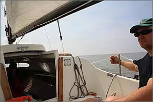

Ich würde sagen das in dem Loch eine Schraube drinnen war die den Schlitten daran hindert nach unten zu rutschen.
Oder nach oben.
Lars hat den Baum ganz knapp über dem Mastfuss.
Weit unter den unteren Mastklampen.
Wenn man den Baum dort anschlägt, würde mir unter dem Loch schon so ein Stopper reichen, zum Ansegeln:
http://www.maletschek.at/Shop/Mastru...e-ask.tpl.html
vorausgesetzt, der Lümmel gehört tatsächlich in die Mastnut...
Hab mal gesucht:
Hits:	518
Größe:	29,3 KB
Uwe, sind das die oberen oder unteren Mastklampen, zwischen denen das Loch sitzt?
Grüße, David
