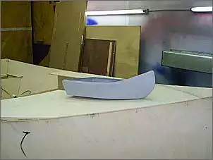

Hier noch mal unser kleines Modell im vergleich mit dem großen Boot

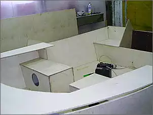

Zum Schluss sind die Sitzbänke fertig gemacht worden
(schleifen und sägen)
Es hat mir sehr viel Spaß gemacht die Sitzbank fertig
zu machen die mein Vater großzügigerweise für mich übriggelassen hat.

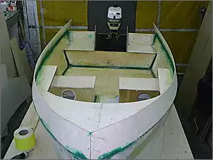

Soweit haben wir das Boot schon fertig bekommen

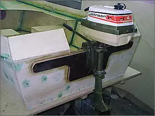

Wird es dieser Motor wie auf dem Bild zu sehen ist, oder kommt da ein anderer dran? Wieviel PS hat er?
Viel Spaß noch beim weiterbauen, sieht bis jetzt schon gut aus.
top
Alt 18.12.2010, 20:51
58richy
Der Motor hing nur mal wegen der Optik dran..........
Im laufe der Woche wird der Rumpf vorne geschlossen, das heißt zusammengezogen und verklebt, und mit Glasfaserstreifen verstärkt, das gleiche dann auch mit den einzelnen Spanten und der Bodenplatte im innern des Bootes.
Dann wird das Deck eingepasst und eingeklebt, natürlich wird der Innenraum noch mit Harz eingestrichen
mfg Walter

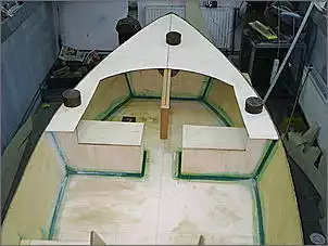

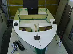

Über Wheinachten haben wir nicht nur unterm Baum gesessen, sondern haben alle Nähte soweit schon verklebt und mit Matte verstärkt. Das Deck ist zugeschnitten und wartet drauf verklebt zu werden. Vorerst die Ablage durch das vordere Schott, wo man später nur durch das runde Loch hinkommt, von innen versiegelt und gestrichen.
Die reine Arbeitszeit liegt jetzt bei ca. 28 Std.
Viel Zeit vergeht auch durch Erklärung der einzelnen Arbeitsschritte, damit ich auch verstehe was ich mache.
Hits:	782
Größe:	37,3 KB
Hits:	767
Größe:	32,9 KB

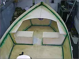

So, es geht weiter......

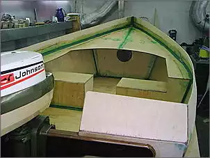

das Deck ist soweit verklebt, und die Abschlußkante ist auch angesetzt und verklebt
Hits:	859
Größe:	38,3 KB
Hits:	840
Größe:	33,8 KB
Hits:	843
Größe:	25,5 KB

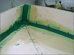

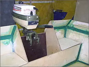

Als nächstes werden die Klebenähte mit Matte und Harz überzogen, und die beiden Abschlußkanten am Heck eingesetzt. Und dann geht es an die Kajüte........
Der Motor der am Heck hängt ist ein Johnson 4 Ps und ist auch der Motor mit dem mein Boot betrieben wird.
gruß Richard

Sach doch mal was das für eine giftgrüne Spachtelmischung ist. Das beisst ja fast in den Augen.
Gruß Holger
Meine Baustelle DE23.
top
Alt 06.01.2011, 12:36
Benutzerbild von s.chiemsee
Registriert seit: 09.12.2007
Ort: Chiemsee
Beiträge: 1.002
Boot: Klepper FAM, Flat Skiff
1.636 Danke in 508 Beiträgen
So eine Farbe habe ich auch auch noch nicht gesehen.
Was ist das denn für eince Spachtel? Ist das Polyesterspachte mit Fasern?
VG
top
Alt 06.01.2011, 13:50
58richy
Ja, ist Faserspachtel, so gewöhnen wir uns schon mal an die Farbe..... , die Grundfarbe des Bootes wird Dunkelgrün, und innen Hellelfenbein. Außen noch irgendeinen Streifen in Hellelfenbein, mal sehen was uns da einfällt.

Heute haben wir die Abschlußkanten mit Matte und Harz verstärkt, und das Heck fertiggestellt. Dann haben wir uns reingesetzt und für gut befunden......
gruß Richard
Walter
Was hälst du von einem dicken Tau rundherum?
Gruss Gerd
top
Alt 06.01.2011, 20:42
58richy
Ja, wenn wir eins hätten, was so ca. 5 cm dick wäre, würden wir es montieren.
mfg Walter
