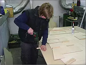

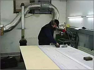

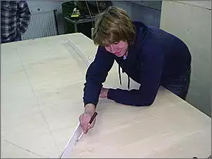

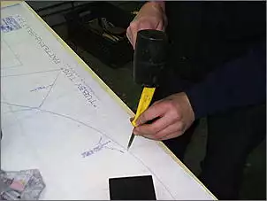

Heute ging es Los, Holz auf den Tisch, Pläne rauf, und mit einem Spitzdorn die Linien übertragen
Hits:	1686
Größe:	31,7 KB
Hits:	1658
Größe:	21,9 KB

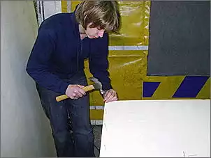

dann in die Löcher Nägel schräg eingeschlagen, damit die Latte beim Anzeichnen nicht wegrutscht

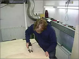

Nach dem Anzeichnen an die Bandsäge und die Seitenteile ausgesägt

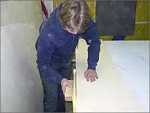

Nach dem aussägen der beiden Seitenteile, diese mit ein paar schrauben verschraubt und anschließend geschliffen.

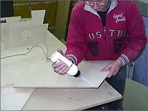

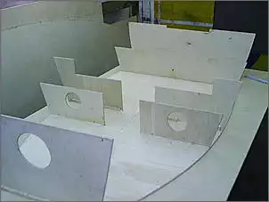

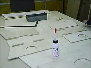

Nach dem sägen aller Schotten und Sitzbänke, kleine Leisten gesägt und gebohrt, die mit PU Leim geklebt als Stützen dienten.
Hits:	1584
Größe:	35,8 KB
Hits:	1570
Größe:	27,0 KB

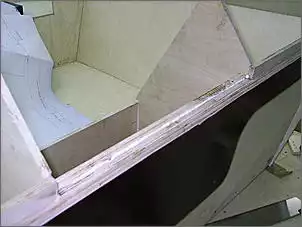

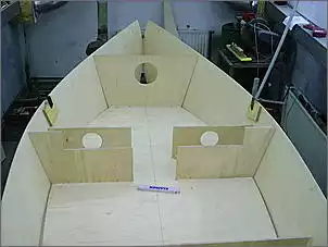

Jetzt mal die Seitenwände rangestellt und mit einem Spannband gehalten, sieht es doch schon aus wie ein Boot.
Hits:	1589
Größe:	27,3 KB
Hits:	1583
Größe:	26,5 KB
Da mein Sohn erst am nächsten Wochenende wieder dabei ist, werde ich schon mal alles zum Nähen und Kleben vorbereiten. Also die nächsten Bilder erst ab Freitag. mfg Walter.....

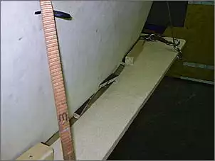

Die Seitenteile sollen im Stitch and Glue Verfahren an den Rumpf genäht werden, aber da der Boden ja aus einer ebenen Platte besteht, habe ich die Rumpfplatte auf dem Arbeitstisch festgeschraubt und die Seitenteile mit Hilfe von Blöcken und Keilen an den Boden mit PU Kleber verklebt und verkeilt.
Hits:	1440
Größe:	23,4 KB
Hits:	1451
Größe:	21,5 KB

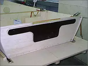

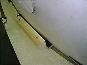

Die Außenborderverstärkung für hinten ist auch schon verklebt und verschraubt, und die Verlängerung rechts und links sind gedacht für Griffe zum transportieren.

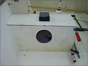

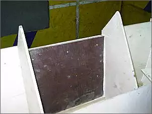

Danke Käptn Fred für deine Stellungnahme, es ist ein Boot, was ungefähr 80 Kg. wiegt, und keine Hochseejacht. Und wenn es in der Mitte durchbricht, dann soll sich mein Sohn die Stelle merken, sodaß wir den Außenborder wiederfinden.
Heute habe ich die Verstärkung für den Motor verklebt und verschraubt, und die Verkastung für die Rücksitze, die auch nochmal die Kraft vom Motor auf den Rumpf leiten. Wurde auch mit Pu Kleber verklebt, wobei man auf den Bildern auch das Aufschäumen des Klebers sieht.
Hits:	1289
Größe:	27,7 KB
Hits:	1292
Größe:	25,6 KB
mfg Walter

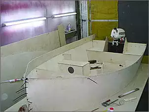

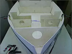

Heut haben wir die Sitzbänke hinten angepaßt, und mal einen Motor eingehängt.
Hits:	1171
Größe:	30,3 KB
Mit dem angesetzten Rand, und der Spitze sieht es schon aus wie ein Boot.
