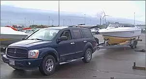

Alt 21.11.2010, 10:29
Du fährst doch einen Pick-Up, oder?
Nein, ist ein Station
Hits:	482
Größe:	43,9 KB
Wäre so eine Kupplung-/Trailerkombination denkbar?:
Mit viel Umbauarbeiten würde das schon gehen
